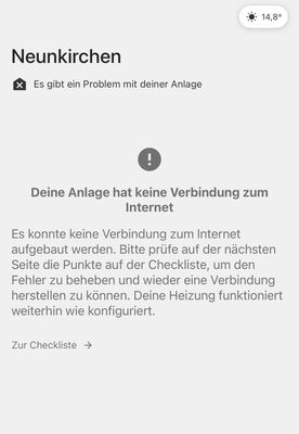

seit Wochen habe ich die Meldung und er App dass keine Internet Verbindung besteht.
ich habe die App entfernt und neu installiert , mehrfach das WLAN getrennt und neu verbunden. Ebenso habe ich die Heizung neu gestartet und den Router neu gestartet. Die App verbindet sich danach kurz und verliert dann erneut jegliche Verbindung.

Was genau wird dir denn in der App angezeigt, könntest du davon bitte einen Screenshot posten?
