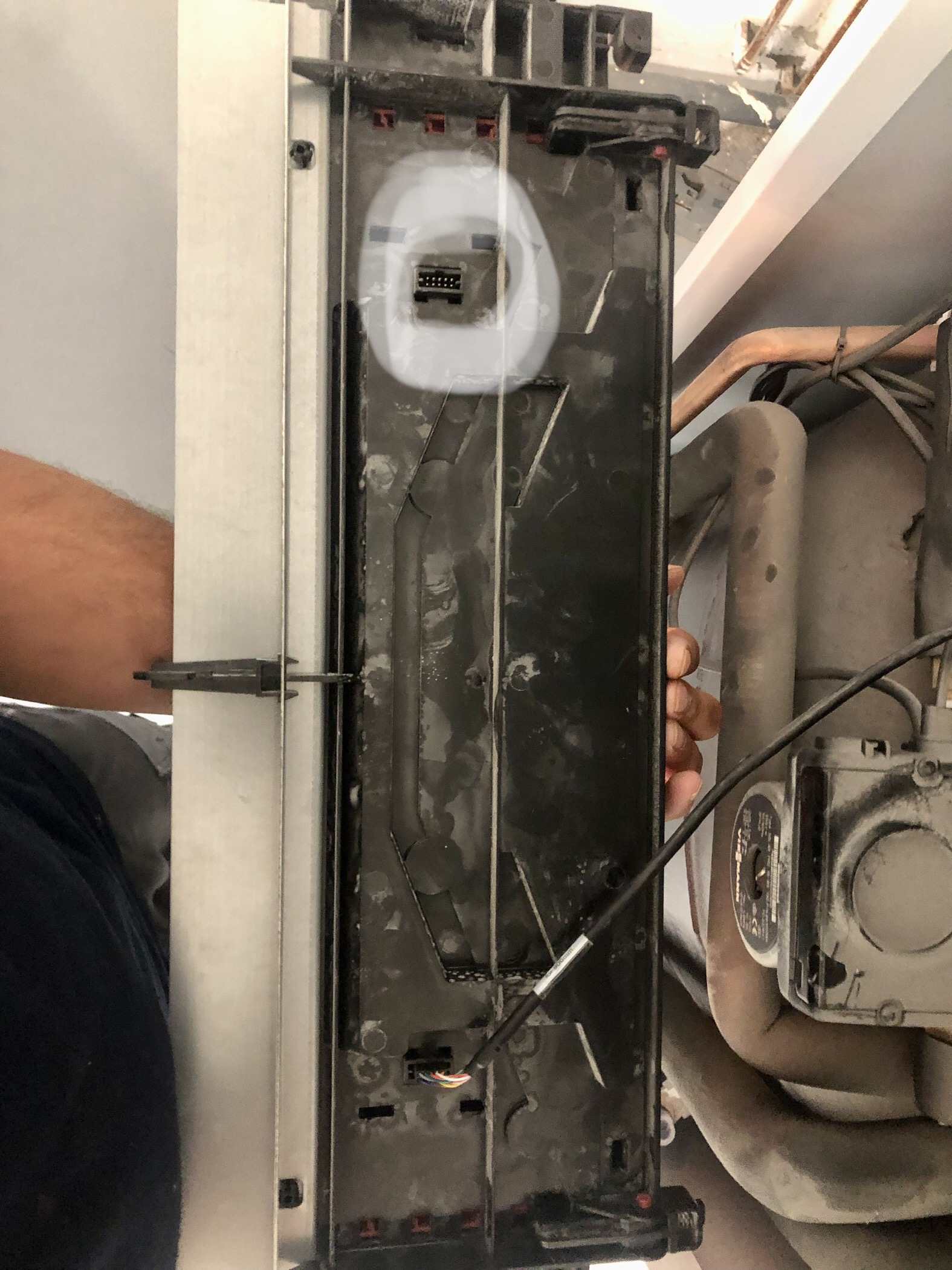

habe leider seid gestern keine Verbindung zu meiner Viessmann 343-f.
wollte die Netzwerkeinstellung über das 7" Bedienfeld besrbeiten, doch wenn ich auf die Einstellungen gehe, fehlt mir das Feld "Internet".
hatte jemand mal den selben fehler und weiß woran es liegt?
vielen dank für eure Hilfe
Hallo Yasin55,
auf dem Foto ist die Rückseite der gesamten Regelung zu sehen, die Bedieneinheit steckt vorne auf der Regelung. (Das ist quasi nur das Display).
Auf der Rückseite der Bedieneinheit steckt dann das Kommunikationsmodul.
das Teil? was im Anhang sich befindet? diese Fotos sind vom Fachpartner entsatnden nicht von mir also dies wurde nur zur Sicherheit von dem Fotografiert.
das markierte ist die Zitkupumpe die dazu gekommen ist
mfg
und das ist auch richtig das dieser Stecker frei bleibt?
mfg
Hallo @Yasin55
Es ist nicht erforderlich, das gesamte Bedienfeld zu entfernen, sondern nur die Vorderseite.
Bild des Moduls auf der Rückseite der Titelseite.
