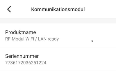

Bitte die zugehörige Herstellnummer des Kommunikationsmoduls mit angeben.
Hallo!
Hier die Daten.
Danke für die Hilfe.
