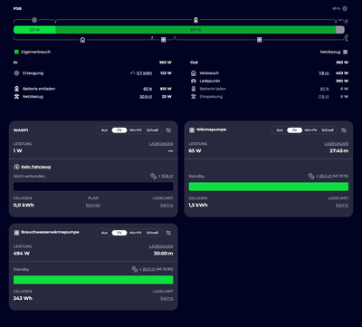

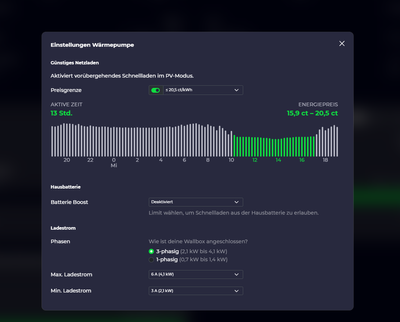

Ich habe es hinbekommen mit EVCC. Was mir aber fehlt ist eine Logik bzw. Abschaltung bei zu hohen Strompreisen.

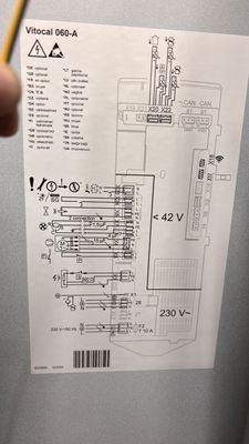

meinst du sg ready: so wie auf dem bild beschrieben auf x24
so wie ich es verstanden habe dürfen beide geräte noch nicht einegrichtet sein wenn man den canbus verbunden hat, man übernimmt dann die einrichtung nur an der 251. die 060 muss auf werkseinstellungen sein. dan dürfte can zu can gehen.

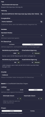

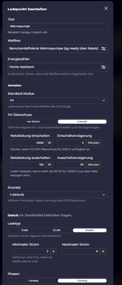

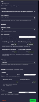

Ne in evcc einbinden.

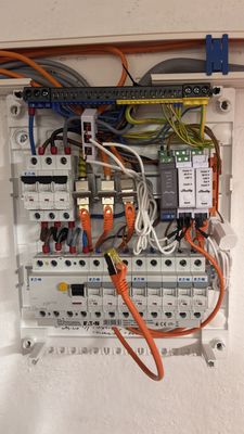

SG Ready hab ich vorübergehend mit einem Shelly gelöst
aktuell sieht es so aus das ich entweder evcc sg ready ohne evu sperre nutzen kann oder alles selbst über evcc automatisieren muss um die evu sperre nutzen zu können.
Ich hab keine EVU Sperre.
Möchte nur PV Überschuss verwenden
Mit der Funktion Heizung und dann Benutzerdefinierte Wärmepumpe (sg-ready über Relais)
boost:
  type: template
  template: shelly
  host: 192.168.0.75
  channel: 0
dim:
  type: template
  template: shelly
  host: 192.168.0.75
  channel: 1

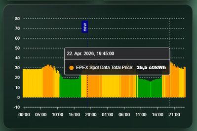

ich will die evu sperre nur nutzen um bei dem dynamischen stromtarif bei preisspitzen zu sperren. geht aber nicht per evcc ...
