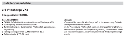

Dann gleich zur nächsten Frag. In der Anleitung zur VX3 wird für den Energiezähler  der E380CA mit der
Best.-Nr. ZK05665 angegeben. In deinem Dokument ist die Best.-Nr. ZK06026 angegeben. Gibt es zwischen den beiden Unterschiede? Eine Tabelle zum ZK05665 wie in deinem Dokument kann ich nicht finden.
In der Anleitung zum Zähler ist auch nicht ersichtlich auf welchen die sich bezieht:
https://static.viessmann.com/resources/technical_documents/DE/de/VMA/6152476VMA00001_1.pdf
Flopsing
Hallo @Flopsing
Die Anhänge enthalten Installations- und Serviceanweisungen für den E380CA-1.
In Ihrem Fall gilt ZK05665.
Danke @divanc.
Also sind denn der ZK05665 und der ZK06026 nicht untereinander Kompatibel?
Entweder stehe ich auf dem Schlauch oder aber es ist echt verwirrend was Viessmann da mit den Zählern macht. Heißen alle auf den ersten Blick gleich aber sind dann doch unterschiedlich.
Ziel ist aktuell eigentlich nur den zu prüfen mit welchem Zähler ich den Energiezähler E3100CB ersetzen kann.
Flopsing
Hallo @Flopsing
In der Planungsanleitung Vitocharge VX3 von 10/2020
und ab 5/2022
sind die gleichen Bestellnummern für verschiedene Zähler.
