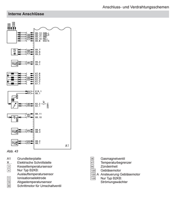

ach ja, hinten (S.109 ff) gibt's das Verdrahtungsschema. da steht jetz nix explizit von CAN, aber wahrscheinlich sind sowohl das Brennersteuergerät wie auch die Bedien-/WIFI Unit per CAN angeschlossen, d.h. auf X7(E - Kabel verdrillt, könnte Hinweis auf CAN sein), X3 oder X8 wird wahrscheinlich CAN Bus sein. ich kann auf deinem Foto tw nichtmal die Steckerbezeichnungen erkennen, geschweige denn die Bauteile. Vielleicht kannst du noch mal ein Foto in scharf machen und das in hoher Auflösung als Anhang anhängen, evtl kannn man dann was ersehen, oder es weiss sogar wer. @divanc kennt sich super aus...
Öffnen Sie das Bild in einem neuen Tab (Rechtsklick). Es sollte in nativer Auflösung geöffnet werden.

Der VD 100-W B1HF-32 verfügt über keinen externen Can-Bus, sondern nur über einen internen zur Steuerung der Lüftereinheit des Brenners.
In diesem Fall wird die Regelung auf konstante Temperatur eingestellt (kein ATS erforderlich) und über den Digitaleingang L und 1 am Anschluss 96 für Heizung gesteuert, und für WW arbeitet der Kessel automatisch, wenn der Speichersensor angeschlossen ist.
Alles wird im Startup-Assistenten eingestellt.
Wenn Sie den Kessel aber über einen Analogeingang steuern möchten, benötigen Sie die Erweiterung EM-EA1, die ein Plus-Bus-Teilnehmer ist.

Ich werde auf jeden Fall versuchen, eine Verbindung zum internen CAN herzustellen, muss aber zuerst herausfinden, an welchen Pins.
aus divanc's Aussage "einen internen zur Steuerung der Lüftereinheit des Brenners" und der Verdrillung der Kabel vermute ich schon mal auf X7, Pins 7/8/9 einen CAN Bus. nach wie vor vermute ich aber auch einen CAN Bus zur WIFI/HMI Einheit, was ich bevorzugen würde (Brenner/Lüftersteuerung ist schon doch sicherheitsrelevant...).

Hallo @HerrP
Alle Kessel mit INR-Ventilatoreinheiten verfügen ab B2HB über CAN-Bus-gesteuerte Ventilatoren.
Siehe Stecker 100A.
Bei B1HF-xx sollte es also genauso sein.
