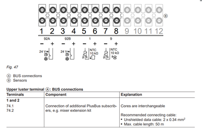

So sieht meine Installation des VX3/E380 CAN-BUS aus:
 Da kann ich wohl GND erstmal vergessen. Der Kabelmantel ist definitiv nicht mit GND verbunden. An beiden Enden gecheckt.

@ghNeandr  kannst du denn den Adapter nicht einfach an die Klemme von der VX3 machen, wo jetzt der Widerstand dran sitzt, und die T-Brücke am E380 wieder rein machen?
Ich weiss nicht, wie ich es noch anders erklären soll - ein isolierter Adapter ist potentialfrei, braucht aber einen Potentialbezug, damit die -27..40V aus dem Datenblatt eingehalten werden. Ohne ein Kabel ist das eine äusserst wackelige Angelegenheit...
Hast du ein Multimeter oder im besten Fall ein Oszilloskop? dann könntest du mal messen, ob das Bezugspotential vom E380 die PE/N Klemme links ist.

Habs Dann auch mal geschafft, ioBroker und mqtt auf den Raspi zu bringen. Nur den gelben Stecker bei der 252 muss ich noch finden sowie herausfinden, wie das dann funktioniert. Als blutiger Anfänger, sehr schwierig für mich.
Scheinbar musst du die Innenheiheit aufmachen, dann scheint es eine komfortabele Anschlussleiste zu geben.
Steht in der Montageanleitung für die 252.
mbauer666_0-1702066876877.pngmbauer666_1-1702066963329.pngmbauer666_2-1702066992499.png
