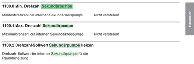

Ich versuche zu verstehen, was diese beiden Werte in Bezug auf die Sekundärpumpenleistung bedeuten.
Hintergrund ist das mein Volumenstrom beim Erwärmen des Heizwasserpufferspeicher immer um die 2000l/h bei der WW-Bereitung aber nur ca. 1500l/h beträgt. Mit dem hohen Volumenstrom komme ich nur auf eine Spreizung von 1,8°K, ich würde den Volumenstrom gerne testweise reduzieren, mit der Idee das die Anlage dann effizienter läuft.
Ich habe mal versucht die Parameter in Dezimale Werte zu übersetzen.
1100 CentralHeatingPumpMinimumMaximumLimit 14645f
1100 CentralHeatingPumpMinimumMaximumLimit = 20/100/95
1101 DomesticHotWaterPumpMinimumMaximumLimit 14643c
1101 DomesticHotWaterPumpMinimumMaximumLimit = 20/100/60
Passt ja auch zu den Parametern im Handbuch.
Denkt ihr das könnte passen?
Es geht um die WP 250A.
Ich würde gerne den Parameter 1100 auf denselben Wert wie den Parameter 1101 setzen.
Übergebe ich einfach den Hex Wert, oder muß der ausgelesene Wert von 1101 noch irgendwie angepasst werden?
python3 Open3Eclient.py  -c can0  -dev vcal  -raw  -w 1100=14643c

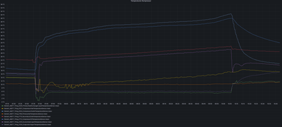

Hi @Heizungspilot,
noch etwas durcheinander, ich habe heute morgen mal anzufangen die Datenpunkte die nach Kompressor/Kältekreis klingen, abzugreifen und zu Plotten. Das zweite Bild zeigt nur die Kurven
1772 CompressorOilTemperatureSensor
321 CompressorInletTemperatureSensor
Der dargestellte Zeitraum zeigt einen Kompressor Start, um den Heizungs-Puffer zu laden.
