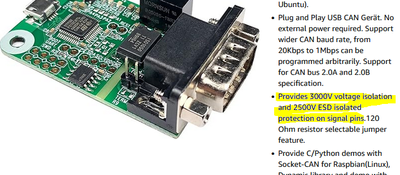

Adapter hatte ich den im Auge,
https://www.amazon.de/Waveshare-Adapter-Analyzer-Communication-Raspberry/....
ob der galvanisch getrennt ist ?? weiß ich nicht

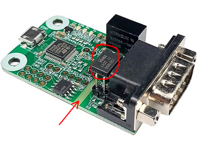

@wamo  der hat glaubich keine optische/galvanische Trennung, zumindest steht das nicht in den Features, und da es ein wichtiges Feature ist, stände es da glaubich, wenn es so wäre.
Eine Trennung erkennt man an der Barriere und dem 'Käfer' (Optokoppler), der die überbrückt.
Das dicke schwarze Ding da hinten ('Mornsun') ist ein isolierter DC/DC Wandler, damit du nicht beide Seiten mit (getrennter) Spannung versorgen musst.
Bei einem isolierten Adapter steht das explizit dabei, auch weil es die Rechtfertigung für den etwas höheren Preis ist

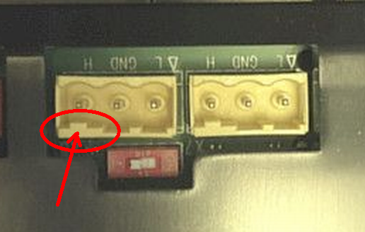

Interessant, laut dem Service Handbuch sieht der CAN-Bus aus wie eine klassische "Klemm den Draht mit einer Schraube fest" aus.
Ich echt sind es zwei gelbe Stecker:
CAN-Bus Vitodens 222CAN-Bus Vitodens 222
1) Wie kommt man an was dran, was da reinpasst? Ist es sowas: https://www.canford.de/Products/43-495_PHOENIX-CONTACT-MSTB-2.5-3-ST-5.08-PHOENIX-CONNECTOR-3-pin-fe....
Da muss man dann ja wieder die Drähte festschrauben.
Ich habe noch das hier gefunden: https://www.ute.de/produkte/videotechnik/ptn-acc-rs3.html
Da würde ich aber Null drauf geben, dass die Pins alle richtig belegt sind.
2) Ist es nachher egal, ob man den Stecker in die linke oder rechte Dose drückt? Da ist ja auch so ein kleiner roter Schalter drunter.

was für ein Gerät hast du? Bei meiner 250 ist der externe CAN am Gerät draußen dran - hier hat mein Heizungsbauer allerdings einen 6 poligen Stecker drauf gesetzt, da da noch ein PTC Temperaturmessfühler dran hängt. Schaust du mal in die Montage- und Serviceanleitung deines Gerätes:
Generell brauchst du den passenden dreipoligen Stecker (ich hatte mir vor Jahren eine Kiste mit allen möglichen Steckern gekauft) und ein vernünftiges Kabel - darf auch geschirmt sein (Telefon, Cat6, etc). An den Steckern musst du meistens Schrauben … H(igh), L(ow) und Masse - 1:1 verbinden.

@Hotzen-Plotz  ich hab ute mal angefragt wegen der Belegung des ersten Kabels. Bei dem andren kannst du wohl die richtige Belegung einstellen (lustige Idee 😉 ) aber es steht glaubich nicht bei, ob der D-Sub Female oder Male ist?!?
Ach ja, und es ist egal, welchen von den beiden Steckplätzen am Gerät du benutzt. Die sind beide einfach parallel. Der Widerstand wirkt entsprechend auf beide.
ps. willst du bei Viessmann online bleiben? sonst kannnst du dir den CAN Kram wohlmöglich sparen und das auch einfach per DoIP über WLAN machen wie @wamo  ...
was is das denn da???
Muss man erst anfangen, den Stecker zurecht zu schnitzen oder dremeln?? 😠
Das soll bei der Codierung helfen 🤷‍♂️

@Hotzen-Plotz  das ute Kabel ist falsch belegt.
