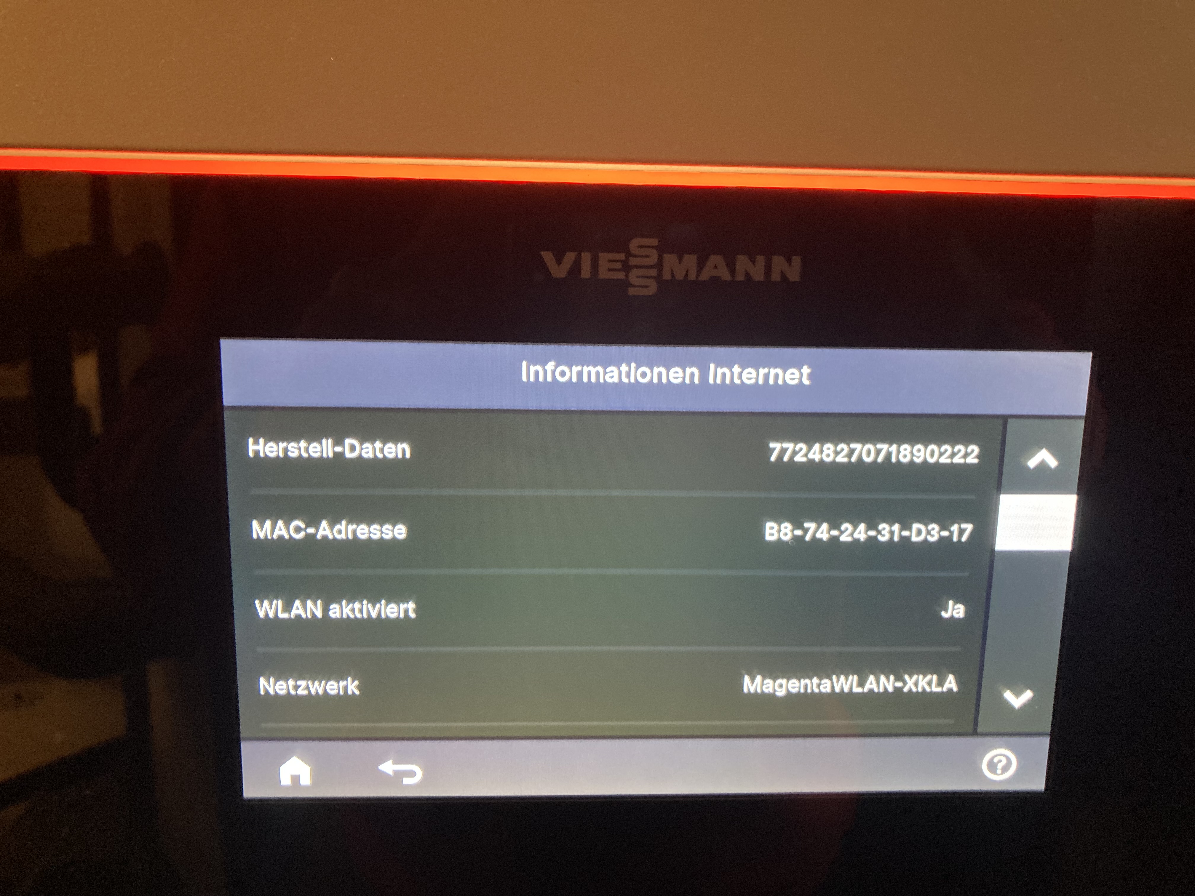

Könntest du bitte noch ein Foto der Bedieneinheit der Anlage posten, auf dem die Herstellnummer des verbauten Kommunikationsmoduls zu sehen ist?

Dann muss ich mich neu registrieren
Foto anbei
