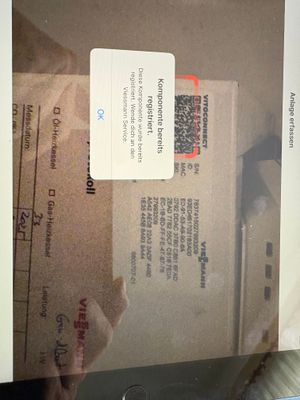

Anlage Bereits registriert auf meine email
wie erhalte ich wieder Zugriff nach installation der neuen App ?

Na klar, so habe ich das gemacht,  aber erfolglos ….
Hallo UR25,
was genau wird dir denn nach dem Einloggen in der App angezeigt?
Könntest du davon bitte einen Screenshot posten?
Hallo UR25,
Registriert ist die Anlage auf die Adresse uw**********er@hlag.com, bitte logge dich mit dieser Adresse in die App ein.
Auf diese email habe ich keinen Zugriff mehr. Ich meine sie aber umgestellt zu haben. Zumindest habe ich alle Benachrichtigungen auf meine jetzige email erhalten.
