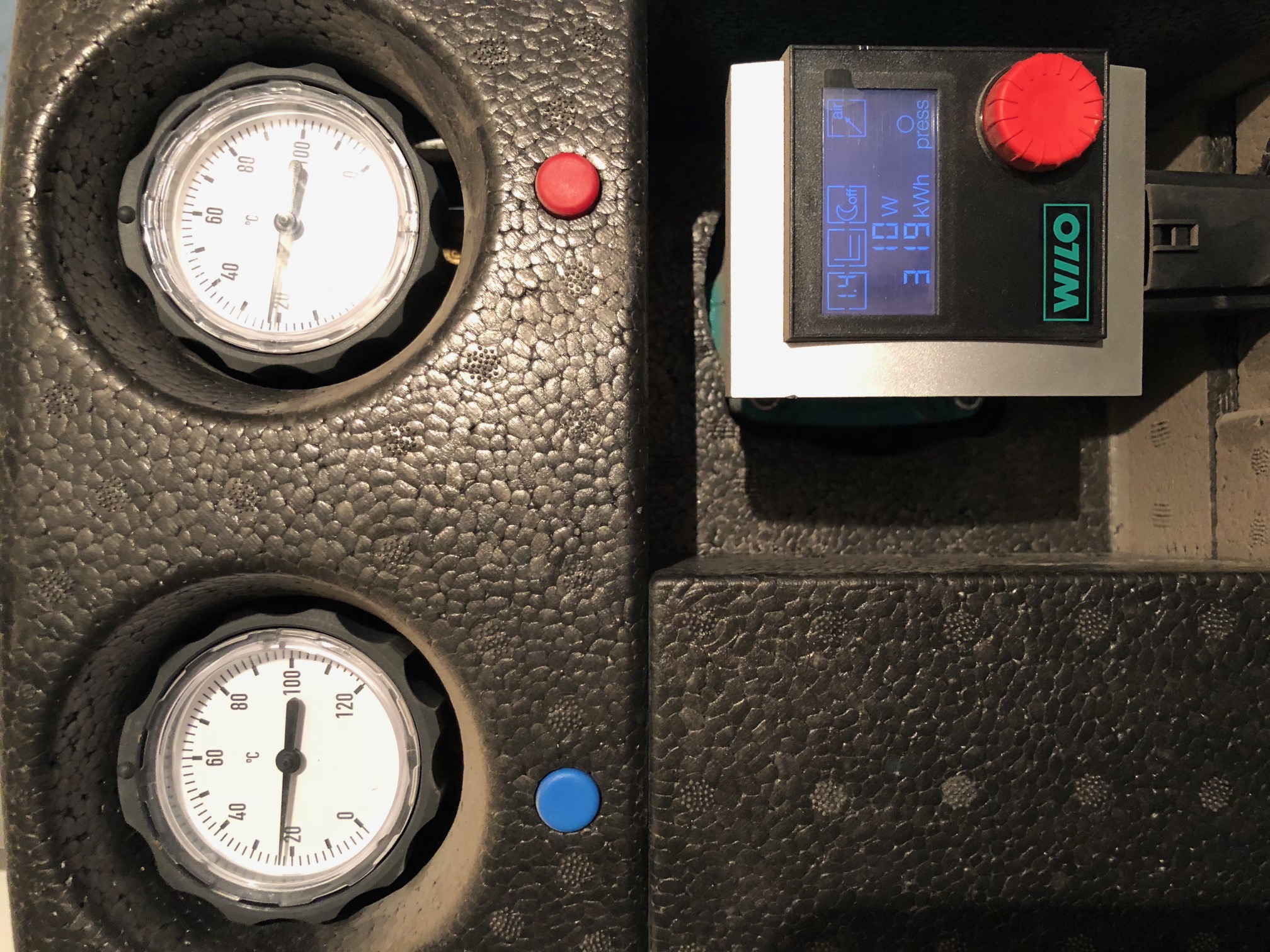

ich habe das Problem, dass meine Heizkreispumpe Wilo Stratos Pico 24 Stunden am Tag läuft und ausserhalb der Heizzeiten gar nicht mehr abschaltet. Es sieht so aus, als ob ausserhalb der Heizzeiten der Absenkmodus aktiv ist, da die Vorlauftemperatur 20 Grad beträgt. In der Heizzeit beträgt die Vorlauftemperatur 35 Grad. Ausserhalb der Heizzeit ist die Pumpe normalerweile ausgeschaltet.
Selbst wenn ich in der Vitotronic Regelung den Abschaltbetrieb einstelle reagiert die Pumpe nicht und läuft weiter.
Ist die Steuerung defekt?
Wer kann mir sagen welches Relais man an der Vitotronic 200 W01A überprüfen muss und vorallen wie?
