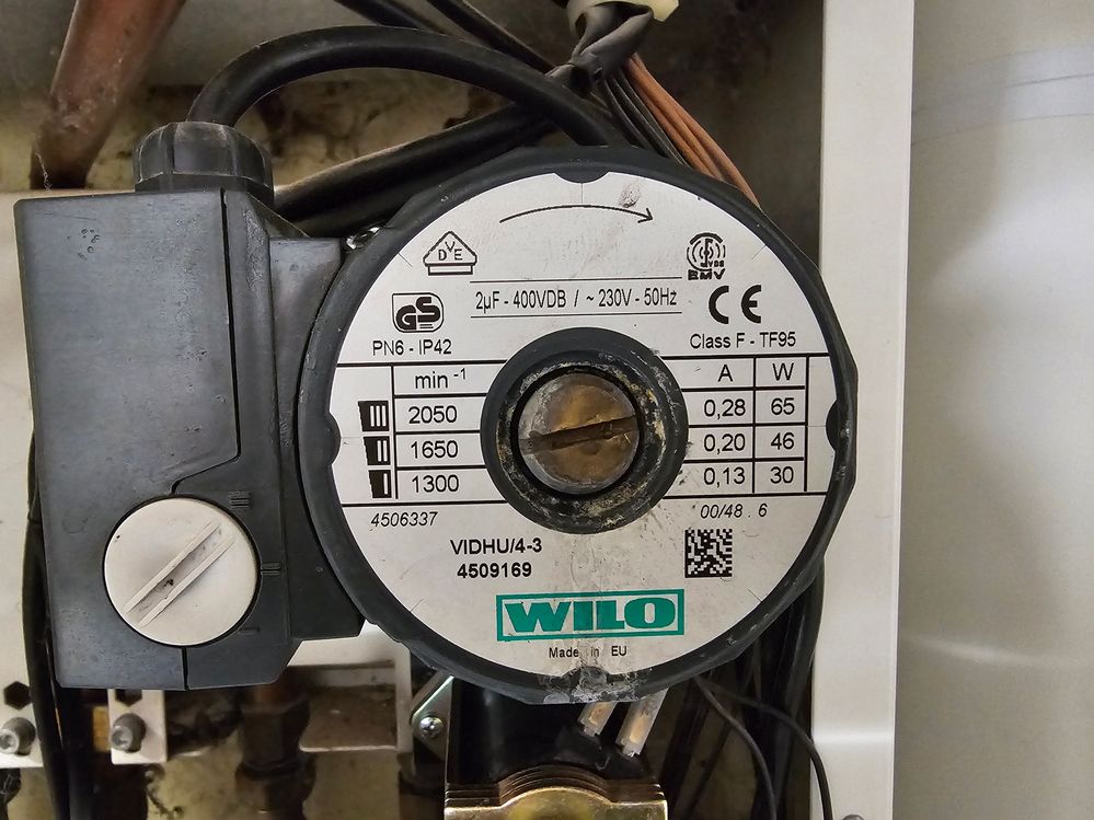

ich habe mit meiner Vitodens 200 genau das gleiche Problem. Über den Winter, wo sie im Heizbetrieb war, lief sie ohne Probleme. Letztes Jahr im Sommer und jetzt wo ich vom Heizbetrieb wieder in den Warmwasserbetrieb gewechselt habe, macht sie hauptsächlich beim hochheizen immer wieder sehr laute Geräuche. Wie als würde man mit einem Hammer gegen ein Metallrohr schlagen, so im Sekundentakt. Das geht dann für ca. 20-30 Sekunden und dann geht sie auf Störung. Ich hatte auch schon eine Heizungsbauer vor Ort, aber der hatte auch keine Lösung. Ich habe ihn sogar unterstützt und verschiedene Sachen nach der Betriebsanleitung (diese ist zum Glück sehr detailliert) getestet und mit dem Multimeter durchgemessen. Die Wasserpumpe steht mittlerweile auf Stufe 3 was das Problem im letzten Jahr etwas verringert hat. Dieses Jahr brachte das aber bisher nichts. Ich habe die Pumpe auch schonmal über die Messingschraube gespült, wo am Anfang vor eine paar Tagen auch schwarze Partikel mit rausgekommen sind. Ich denke ein paar geringfügige Ablagerungen sind auch normal. Was ich nur komisch finde, ist das die Pumpe sich auf jedenfall dreht, aber ich habe auch das Gefühl, dass das Wasser im Kessel kocht und vielleicht ein Ventil nicht aufmacht oder die Pumpe es nicht schafft etc.
Ich stand auch einmal zufällig dabei als der Fehler kam. Da wurde mir kurz bevor der Fehlercode im Display auftrat eine Temperatur von 113 °C angezeigt.
Ich muss mich jetzt nochmal genauer reinlesen, aber ich würde ja vermuten das die Pumpe für den Heizbetrieb sowie für das Warmwasser zuständig ist und nur weil man den Heizbetrieb ausschaltet die Pumpe nicht mehr richtig geht. Naja ich werde mich jetzt weiter damit beschäftigen und mich hier umgehend melden wenn ich mehr weiß.
Maik
Es kommt auch ab und an mal vor,dass sich das Flügelrad der Pumpe von der Welle löst. Dann läuft der Motor zwar,aber die Pumpe fördert nichts.
In der Therme selbst gibt's außer den Wartungshähnen keine Ventile,welche nicht öffnen könnten.
Wie alt ist das Gerät bzw.wie lange tut's die Pumpe schon ?
Hi Franky,
ich hatte es die letzten Tage nicht wirklich geschafft der Sache nachzugehen, ausser ab und zu die Heizung zu reseten.Ich hatte eben schon den Beitrag mit einem etwas anderen Text veröffentlicht und ändere ihn jetzt nochmal ab, weil ich auch die ganze Zeit davon ausgegangen war das die Therme von 2007 ist aber da habe ich mich getäuscht. Die Therme ist von 2000 und wie es aussieht die Pumpe ebenso. Zumindest wenn die Bezeichnung 00/48 für Baujahr 2000 KW48 steht. Wenn das so ist, denke ich hat diese Pumpe ihr Geld verdient und dürfte in den wohlverdienten Ruhestand gehe.
Wenn ich mal davon ausgehe,dass es die Originalpumpe ist,läuft die also seit 17 Jahren. Ich denke mal,ein Austausch wird kein Fehler sein. Zumal der Austauschmotor ganz sicher ein HE- Modell ist. Die sparen eine Menge Strom.
