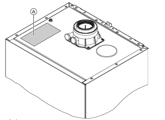

Es wird die Herstellnummer des Kessels benötigt.
Diese sollte oben auf dem Gehäuse neben dem Abgasrohr zu finden sein. Die ersten acht Ziffern genügen.

Die Kesselseriennummer - das Typenschild befindet sich auf der Oberseite des Kessels.
Anhand der Seriennummer des Brennergebläses könnte es sich um einen Heizkessel Vitodens 300-W B3HA handeln.
