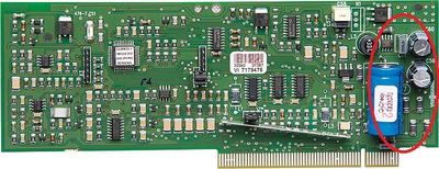

Prüfe auch die VR20 auf Auslaufspuren an den Elkos. Ggf. diese Platine erneuern.

Vielen Dank für die Antwort, ich habe die Batterie geprüft, die hat 3,4 Volt. Die Zeiteinstellung bleibt bestehen und die Codieradressen habe ich überprüft, die stimmen. Gibt es einen kompletten Reset? Die Elkos habe ich alle schon getauscht und auch die Relais auf der LGM

Fiedel meinte Kondensatoren am VR 20.

Habe ich getauscht

Falls die Therme noch immer nicht regulär anspringt, tausche die VR20. Das Erneuern der Elkos
hilft nur bedingt, wenn der Auslaufzustand zuvor schon so erheblich war, dass Elektrolyt in die
Platine eingdrungen ist. Es ätzt dann dort weiter und zerstört z.B. Durchkontaktierungen.

Hallo Fiedel, vielen Dank für Antwort, ich habe die VR20 getauscht. Der Brenner läuft aber immer noch nicht. Die Heizpumpe läuft nach wie vor ständig. Im Schornsteinfeger Modus läuft der Brenner. Könnte doch die LGM defekt sein? Vielen Dank im Voraus Jürgen
