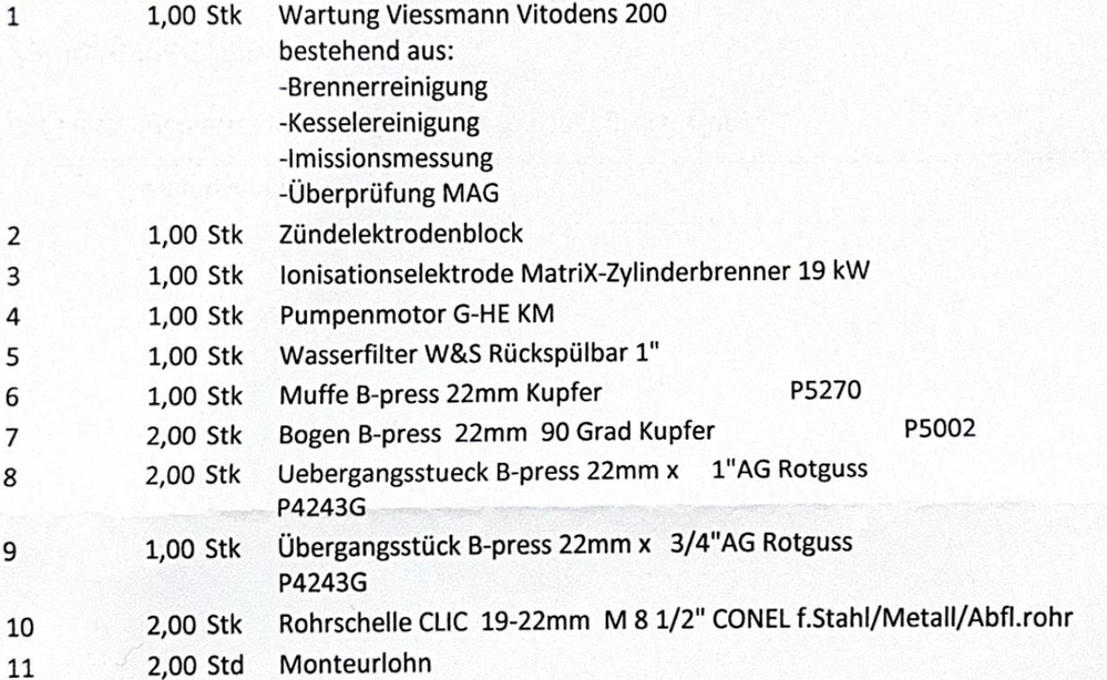

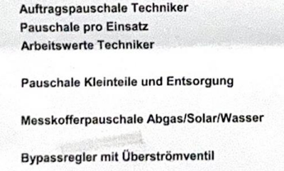

Ich suche mal zusammen was laut Rechnung getauscht wurde:
Vom Viessmann Service direkt laut Rechnung:
Bypassregler mit Überströmventil
Vom Fachhändler:

Der Pumpentausch erschliesst sich mir zwar nicht, aber vielleicht gabs ja einen Anlass dafür. Die Elektroden und die Wartung sind in Ordnung.

Also den Fülldruck habe ich schon etwas länger beobachtet und könnte keinen Abfall feststellen. Gemessen wurde vom Viessmann Service denke ich oder was bedeutet die Position Messkofferpauschale?

Das wird wohl der Koffer zur Abgasprüfung sein.
