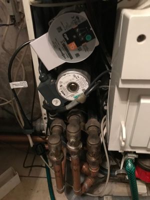

wir haben einen Vitodens 300 WB3 als Gasheizung für unser EFH mit Einliegerwohnung.
3 Heizungsausgänge sind installiert - Warmwasser mit Umwälzpumpe
- Heizkreis zum Mischer mit Umwälzpumpe (um die geht es hier)
- HeizLeitung für Wärmetauscher zur Poolheizung
Eingebaut war eine Umwälzpumpe Wilo VIDHU/6 Bus/4-3/ 7339461/ Anschlüsse: 1 * 220 V + 24v Steckverbindung.
Das Relais war mit der Poolsteuerung (Pool Consulting 230) am Vitodens über Anschluss X4.1 und X4.2 direkt
verbunden (externe Betriebsartenumschaltung oder ext. Anforderung).
Weiterhin war die Umwälzpumpe über eine Steckverbindung Nr. 145/X13 an den Vitodens angeschlossen.
Neu eingebaut wurde eine Wilo - Star-Z Nova mit einem 220 V Anschluss.
Wie wird die neue Pumpe mit dem Vitodens verbunden, um den vorherigen Zustand zu erreichen.
(Bussysteme, Steckverbindung, Nr. der externen Anschüsse am Vitodens).
Danke für die exakten Antworten. MfG

Hallo und guten Morgen -
im Beipack waren unterschiedliche Anleitungen enthalten - ich habe die falsche
als Bezeichnung für die Pumpe oben angegeben.
Eingebaut wurde die Pumpe laut Lieferschein:
Pumpenmotor W-HE SCA. 7874716
n
Antworten und Bilder vom "Ist" in den folgenden Nachrichten,
Angaben zum Vitodens etc., Poolsteuerung, Wärmetauscher, Mischer,
Anschlüsse, neue Pumpe am Vitodens
LG
Hat jemand eine Idee? Wahrscheinlich muss hier irgendwo noch ein neuer Zwischenspieler in das System rein, der die externe Anforderung steuert. Gibts dazu Vorschläge was funktionieren könnte?
