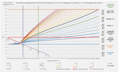

@GasMax  wenn du die Heizkurve wirklich wissen willst, gib deine Werte in dieser sehr schönen Excel Tabelle ein https://c.web.de/@1170669991557595666/G4avC8lOQ1usORki_MS3hQ
Die rechnet genau so wie die Regelung.
Urheber ist @Nochdhesse , Ursprung ist dieser Thread https://community.viessmann.de/t5/Gas/Mathematische-Formel-fuer-Vorlauftemperatur-aus-den-vier/m-p/6...
