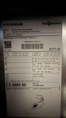

Hallo Gregor11,
hierbei handelt es sich um die Herstellnummer des Wärmeerzeugers, ich benötige die des verbauten Kommunikationsmoduls.

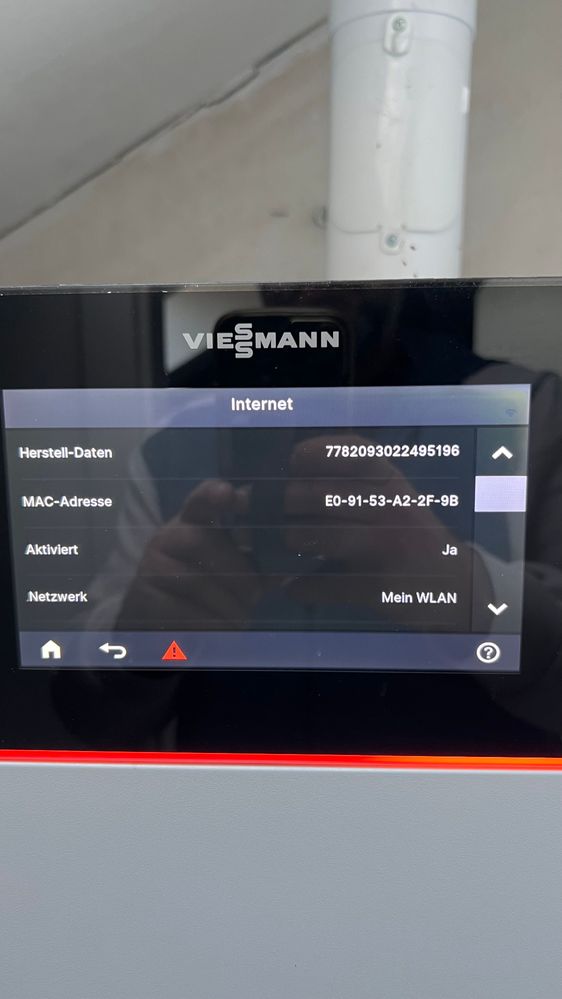

Die Herstellnummer hat 16 Stellen, beginnt mit einer 7 und kann über das Menü der Anlage unter Menü - Informationen - (Gerätestatus) - Komm.Modul / WLAN / Internet (bezeichnet als "Herstell-Daten") abgerufen werden.
Hallo, das hier sollte die richtige sein: 7782093022495196
Hallo Gregor11,
vielen Dank für die Herstellnummer, ich habe dir die Daten per Mail zugeschickt.
