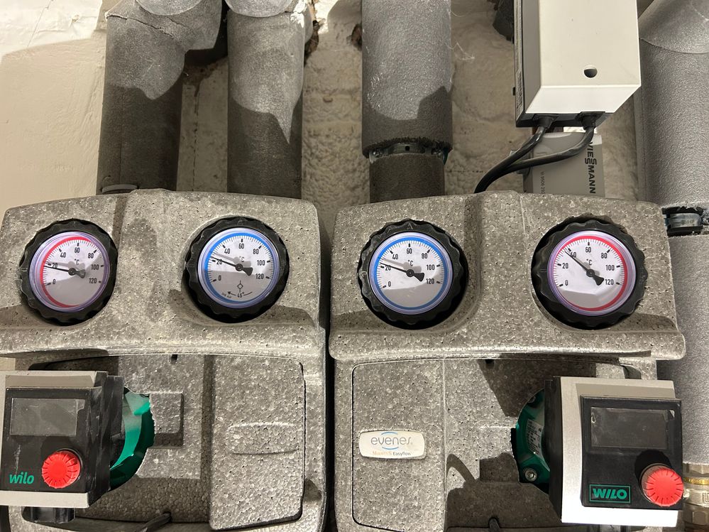

Letzten Winter wurde an kälteren Tagen (bei Temperaturen deutlich unter 0°c) immer wieder die Fußbodenheizung kalt. Im Keller angekommen habe ich gesehen, dass die Pumpe ausgeschaltet war (ausgelöst durch den Temperaturwächter am Vorlauf?).
In diesen Situationen zeigte das Thermometer am Vorlauf (Heizkreis 2) um die 60°c an. Das Thermometer am Vorlauf von Heizkreis 1 zeigte immer um die 40°c an. Im Gerät selbst ist die maximale Vorlauftemperatur für beide Heizkreise jedoch auf 45°c gestellt, Codieradressen 05:02 und 06:02.
Ich hatte die Vermutung, dass beide Thermometer am Vorlauf nicht richtig messen. Vorlauf-Thermometer Kreis 1 ca. 4°c zu wenig, Vorlauf-Thermometer Kreis 2 15-20°c zu viel. Da die nächste Heizperiode vor der Tür steht wollte ich dem jetzt auf den Grund gehen und habe mir ein Laser-Thermometer besorgt und die Temperaturen gemessen.
Temperaturen gemessen, gestern Abend - Pumpen aus
Heizkreis 1 (Heizkörper):
Heizkreis 2 (Fußbodenheizung):
Heute früh habe ich die Pumpen angemacht und den Test wiederholt. Die Abweichungen bestehen weiterhin. Mit dem gleichen Ergebnis: Die Temperaturen am Rücklauf werden korrekt gemessen, die am Vorlauf sind abweichend.

Hi Mesut,
du hast da einen Mix aus alter Therme und modernen Pumpengruppen.
Die Thermometer sind nur informativ, also egal.
Wenn deine FBH- Pumpe vom Sicherheitsschalter abgeschaltet wird, müstest du direkt die VL- Temp.
am Schalter messen und ggf. den Schalter (Bimetall) etwas nachregeln.
Fiedel
hast du die die Anleitung des IT- Thermometers durchgelesen?
das misst ja nicht nur die Stelle mit dem Lasepunkt, sondern auch die Fläche außen rum, deswegen die Differenz.
Bei dem anderen Thema muss man die Heizkurve und Pumpeneinstellungen auf die Anlage abstimmen,
Für den FBH-Kreis müsste es eh einen Anlegefühler geben, welcher für den Mischer relevante Temperaturen erfasst. (im Nomalfall max. 0,5m von Pumpe entfernt)Vermutlich hat dieser Fühler ein Problem.
Die Thermometer an den Pumpengruppen sind mehr oder weniger eher Schätzeisen. Manche lassen sich auch über eine Schlitzschraube am unteren Ende der Hülse grob einstellen. Allerdings sind diese Thermometer nicht für den Betrieb der Therme zuständig, sondern haben, wie schon geschrieben wurde, rein informativen Wert.
Nachtrag: Gerade sehe ich , dass unter dem Thermostat der Fühler zu sehen ist. Für meine Begriffe viel zu nahe an der Pumpe. Allerdings ist hier eh nur sehr wenig Platz.

Es war gut zu wissen, dass die Anzeigen der Thermometer nur informativ sind! Das hat geholfen. Nach den von euch geposteten Infos habe ich mir Anlegethermometer besorgt und am Vorlauf/Rücklauf nachgemessen. Diese bestätigen die mit dem Laser gemessenen (überhöhten) Werte am Vorlauf.

Da ist jetzt einfach ein wenig "Fühlen und Beobachten" angesagt. Du musst herausfinden ob der STB
zu Recht ausgelöst hat und der Mischerfühler spinnt wie @Franky vermutet (bzw. die Pumpe hier den
Temp.- Wert des Wassers verfälscht), oder ob er nur zu niedrig eingestellt ist.
Ein sinnvoller Auslösewert wäre 45 oder 50 °C. Falls der STB und der Fühler zu nah an der "strahlenden"
Pumpe sitzen, sollten sie versetzt werden. Vielleicht kann der STB auf die andere Seite der Wand
verlegt werden? Dann kann der Fühler nach ganz oben an die Decke.
Falls das nicht geht vertauscht du die beiden und drehst den STB entspr. etwas höher. So bekommt der
Fühler realistischere Werte zum regeln.

@Fiedel Hinter der Wand sind die Rohre in der abgehängten Decke und kommen erst wieder nach 4-5m zum Vorschein, wo sie in Richtung EG nach oben abbiegen. Dort hatte ich nachgemessen. Ich denke das ist zu weit weg, weshalb man STB und Fühler hinter der Pumpe belassen muss, aber die Position der beiden Geräte wie von dir vorgeschlagen tauscht.
