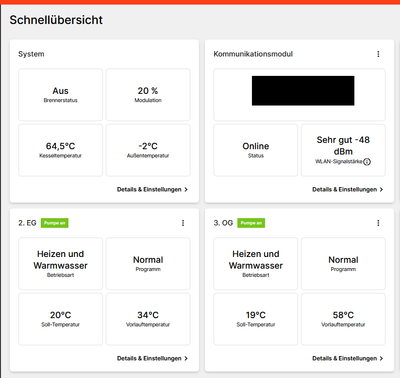

ich habe heute morgen wieder das Problem (kam schon einmal vor), dass für einen meiner beiden Heizkreise (Name: OG) die Vorlauftemperatur nicht anhand der Heizkennlinie berechnet wird. Da die "falsche" VL-Temparatur so niedrig ist, spring auch die Pumpengruppe nicht an und es bleibt kalt. Beim letzten mal hatte ein Neustart der Heizungssteuerung die Lösung gebracht, dieses Mal nicht.
Weiß jemand, was das Problem ist? Der andere Heizkreis läuft problemlos und bis gestern trat das Problem bis auf einmal nicht auf.

Ich habe zwei Heizkreise mit zwei Mischern, einen Außenfühler, der zur Berechnung der Vorlauftemperaturen genutzt wird, aber keine Raumthermostate. Die Zeitprogramme sind nicht identisch und auch die Heizkennlinien sind nicht gleich (FBH vs. Heizkörper). Daher konnte ich schnell sehen, dass die Berechnung schlicht nicht richtig war. Im Bild im ersten Post sieht man an der Kennlinie, dass die VL-Temperatur mit 20°C angegeben ist, bei den -3°C Außentemperatur sollten das eher ~60°C sein.

Hey! Danke für die Mühe. Die Info habe ich doch bereits im ersten Post geteilt mit den Bildern, das zweite Bild zeigt doch die Kennlinie inkl der Vorlauftemperatur.
Dass die Sollraumtemperatur nicht gleich der Vorlauftemperatur ist ist mir klar, dennoch wurde die Vorlauftemperatur zu 20°C berechnet (siehe Bild erster Post) und ist nach dem Neustart direkt auf 58°C gesprungen (Siehe Bild zweiter Post). Der Heizkennlinie aus dem ersten Post ist für die Heizkörper und heißt bei mir OG.Eie Heizkennlinie für die FBH heißt EG und hat ein Niveau von -2°C bei einer Steigung von 0,8. Dieser Heizkreis lief aber durchgehend, obwohl deutlich geringer als die Kennlinie für die Heizkörper.

@MacVito schrieb:Ich denke mittlerweile, du hast in diesem Satz Ursache und Wirkung vertauscht, weil die angezeigten 20°C sind nicht der errechnete Vorlauftemperatur-Sollwert, sondern das ist der aktuelle Vorlauftemperatur-Istwert.
Du hast Recht, es ist wirklich nicht der berechnete Wert, sondern eben der aktuelle, das habe ich schlicht nicht gewusst. Bleibt die Frage, warum der aktuelle Wert nicht passt und die Heizkreispumpe "aus" war.
Ich habe nun ein paar Neuigkeiten, die mir noch mehr Fragezeichen bereiten, da das Problem erneut aufgetreten ist. Zunächst: Die Pumpengruppe mit Mischer funktioniert einwandfrei, das habe ich getestet (sie ist auch korrekt angeschlossen und läuft seit 3 Jahren).
Nun zu dem, was heute morgen passiert ist:
Gestern lief der Heizkreis den ganzen Tag normal (über Nacht dann mit Nachtabsenkung). Als ich heute morgen zufällig im Heizungsraum war bemerkte ich, dass die Pumpengruppe OG wieder ausgeschaltet war (sieht man an den LEDs). In ViCare wurde auch angezeigt, das die Heizkreispumpe "aus" ist und auch die aktuelle Vorlauftemperatur war wieder viel zu niedrig (wir hatten -7°C Außentemperatur, Vorlauftemperatur war wieder 20°C).
Ich habe daraufhin den Heizkreis OG aus- und wieder eingeschaltet, was jedoch nichts bewirkte.
Dann habe ich den Heizkreis EG (wohlgemerkt der andere Heizkreis!) ausgeschaltet. Exakt in dem Moment höhre ich sofort das Relais für die Pumpengruppe OG, welche auch sofort anlief. In ViCare stand die Heizkreispumpe nun auf "an" und dei Vorlauftemperatur wurde korrekt berechnet (>60°C). Ich habe darauf hin den Heizkreis EG wieder aktiviert und auch diese Pumpengruppe lief dann wieder normal an. Das läuft nun ganz normal seit heute morgen durchgehend.
Meine Interpretation: Aus irgendeinem Grund blockierte der Heizkreis EG logisch den Heizkreis OG. Wie kann das sein?
