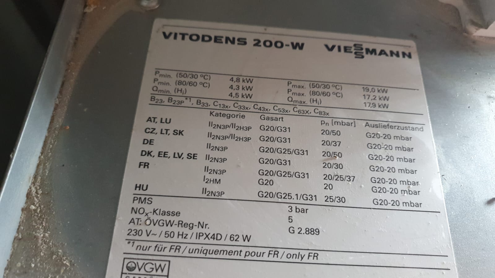

Wie ist die Seriennummer? Die steht oben auf dem Gehäusedeckel, neben dem Abgasrohr.

Was ist das für ein Vitodens? Seit wann ist er in Betrieb?
Gib mal die Seriennummer an; sie steht oben auf dem Gehäuse, neben dem Abgasrohr.
