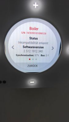

Seit Gestern meldet die Vitotrol 300-E einen Fehler:
„Daten können nicht mit ECU: Boiler syncronisiert werden, aufgrund von Format Inkompatibilität“
Weiter:
„ Inkompatibles Datenformat von Boiler“ „ Code: A.616  BUS: 2-1“
„Die Vitotrol 300-E wurde keinem Heizreis zugeordnet. Benachrichtigen Sie ihren Fachbetrieb: Die Inbetriebnahme des Hostsystems muss wiederholt werden, um die Vitotrol 300-E erneut zuzuweisen“
Was auch immer.
Seit 2019 läuft die Anlage ohne Probleme. Sie ist auch weiterhin in Funktion und über Vicare erreichbar. Kann mir jemand sagen, was das Problem ist? Kann ich die Inbetriebnahme erneut durchführen um die Heizkreiszuordnung zu erteilen, ohne alle anderen Parameter erneut einstellen zu müssen?IMG_20260107_180426617.jpgIMG_20260107_180457022.jpgIMG_20260107_181246653.jpg
