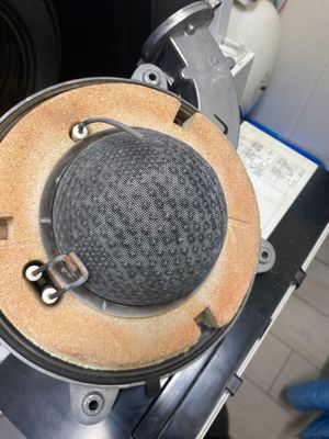

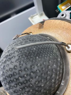

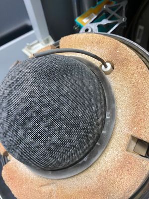

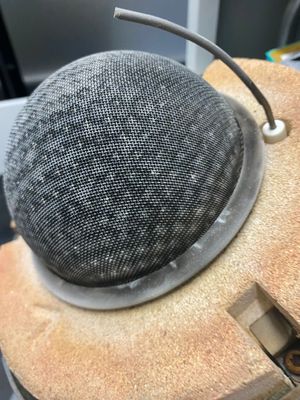

Hier mal ein paar Fotos von meinen Flammkörper. Ist der noch gut ?
Mir fällt so erstmal nix weiter auf.
Hab gerade festgestellt das meine Zündelektrode zu kurz ist. Es ist eine falsch eingebaut. Ist das weiter schlimm? Muß ich sie wechseln? Kann das auch ein Zusammenhang sein?
Diese Zündelektrode ist für Ihren Heizkessel geeignet
und soweit ich das Bild erkennen kann, ist es nicht zu kurz.

die Zündelektrode ist auf jeden Fall kürzer wie die zuvor verbaute. Damals vor 2 Jahren wo alles anfing mit dem Fehler wurde die Zündelektrode und die Ionisationswlektrode ausgetauscht. Die alten habe ich hier noch liegen daher hab ich die alte mit der neuen verglichen . Die alte Zündelektrode ist ca 3cm länger. Kann man auf der Elektrode die Artikelnummer feststellen?

läuft die Anlage erst mal störungsfrei, wenn die Elektroden getauscht wurden? Wenn ja, dann könnten die weißen Ablagerungen auf Elektroden und Flammenkörper ein Anzeichen dafür sein, dass sich die Anlage Rückstände, Partikel etc. über die Zuluft ansaugt.

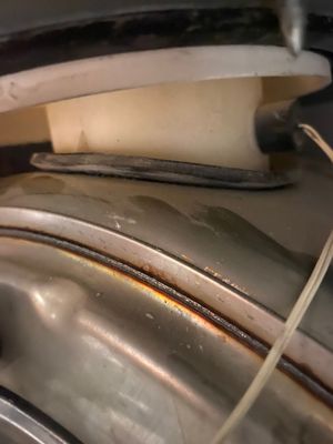

habe gerade beim Betrieb diese Abdeckung mal abgenommen wo der Brenner etc. hinter ist. Es stinkt hier sehr nach Abgasen. Ist das normal? Abdeckung ist wieder dran jetzt
Wenn es hinter der Abdeckung Abgasgeruch gibt, dürfte der Dichtgummi direkt am Geräteanschluss undicht sein. Stichwort :Sägezahnbildung.
Könnte das das Problem sein
Könnte das das Problem sein? Wo sitzt diese Dichtung genau?
Ist es diese?
Nein, die im Abgasrohr.
Das Abgasrohr ist in Muffen zusammengesteckt, Und in dieser Muffe befindet sich eine Gummidichtung, welche sich durch die ständige Belastung verzieht/verformt. Je näher zur Therme, desto schlimmer.
