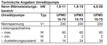

Hallo Stechbeitel,
bei der internen Kesselkreispumpe handelt es sich um eine drehzahlgeregelte Hocheffizienz-Umwälzpumpe.
Ein anderer Pumpentyp wird für den B3TA nicht angeboten.
