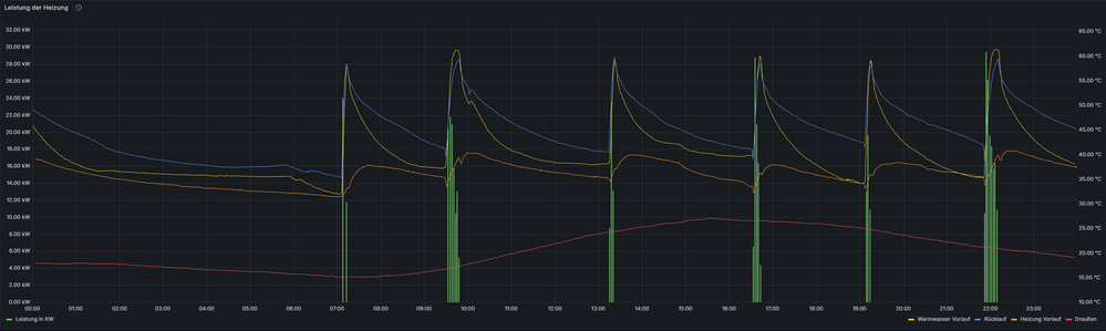

  • Im Hochsommer habe ich ca. 5–7 Nachheizzyklen pro Tag, siehe unten. Grün: Gasverbrauch in KW. Der Rest sind Temperaturdaten .SommerbildSommerbild

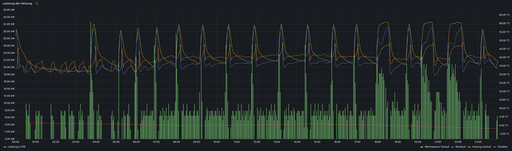

  • Jetzt im Winter eher 15-17 Zyklen - was mich doch sehr wundert.WinterbildWinterbild

zu 1: Eine Schwerkraftzirkulation ist auf jeden Fall vorhanden - vielleicht nicht überraschend aber ich hatte da bisher noch nicht dran gedacht! Danke!Ich sehe einen leichten Einfluss - aber noch nicht die erhoffte Reduktion.
