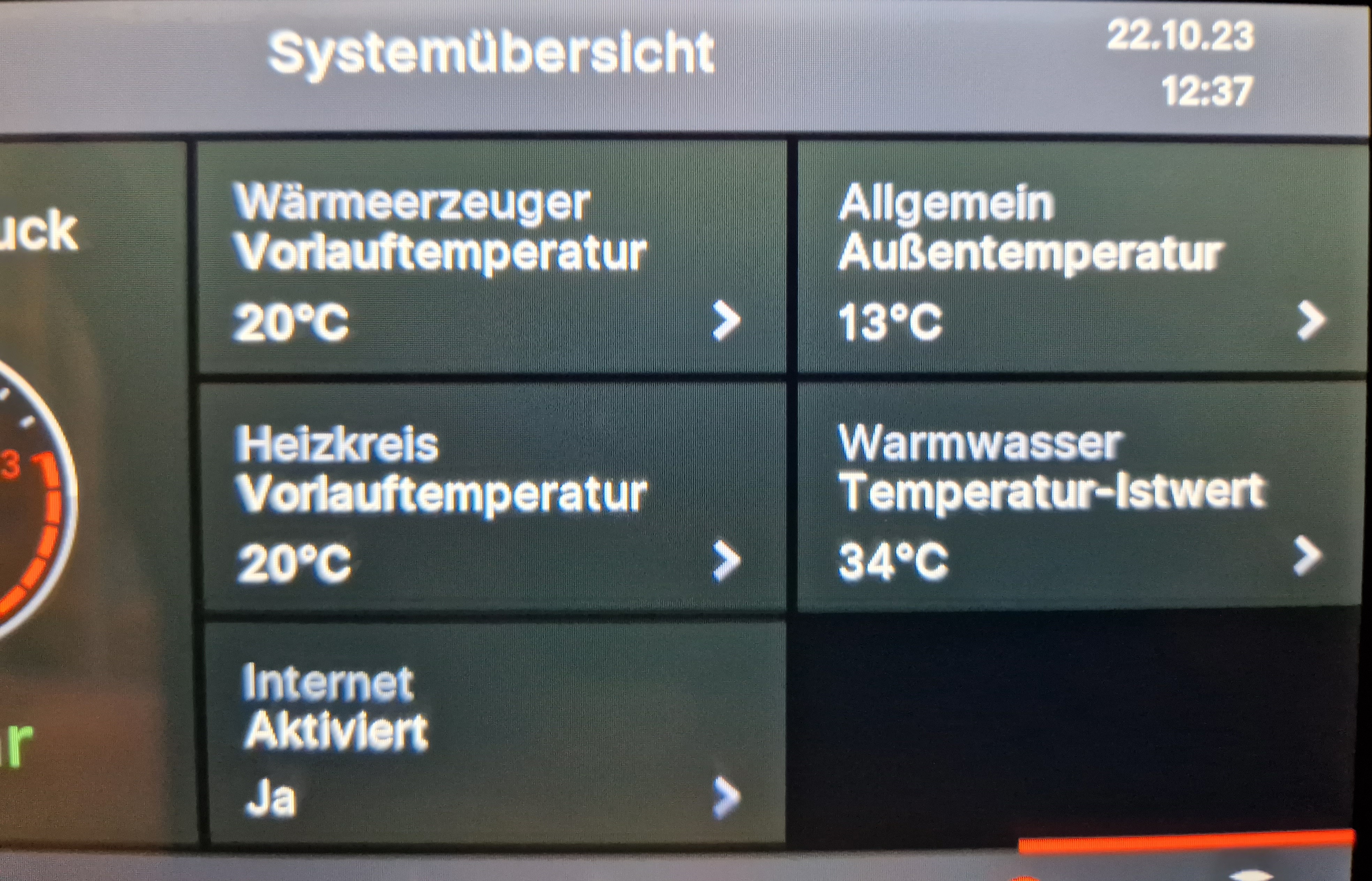

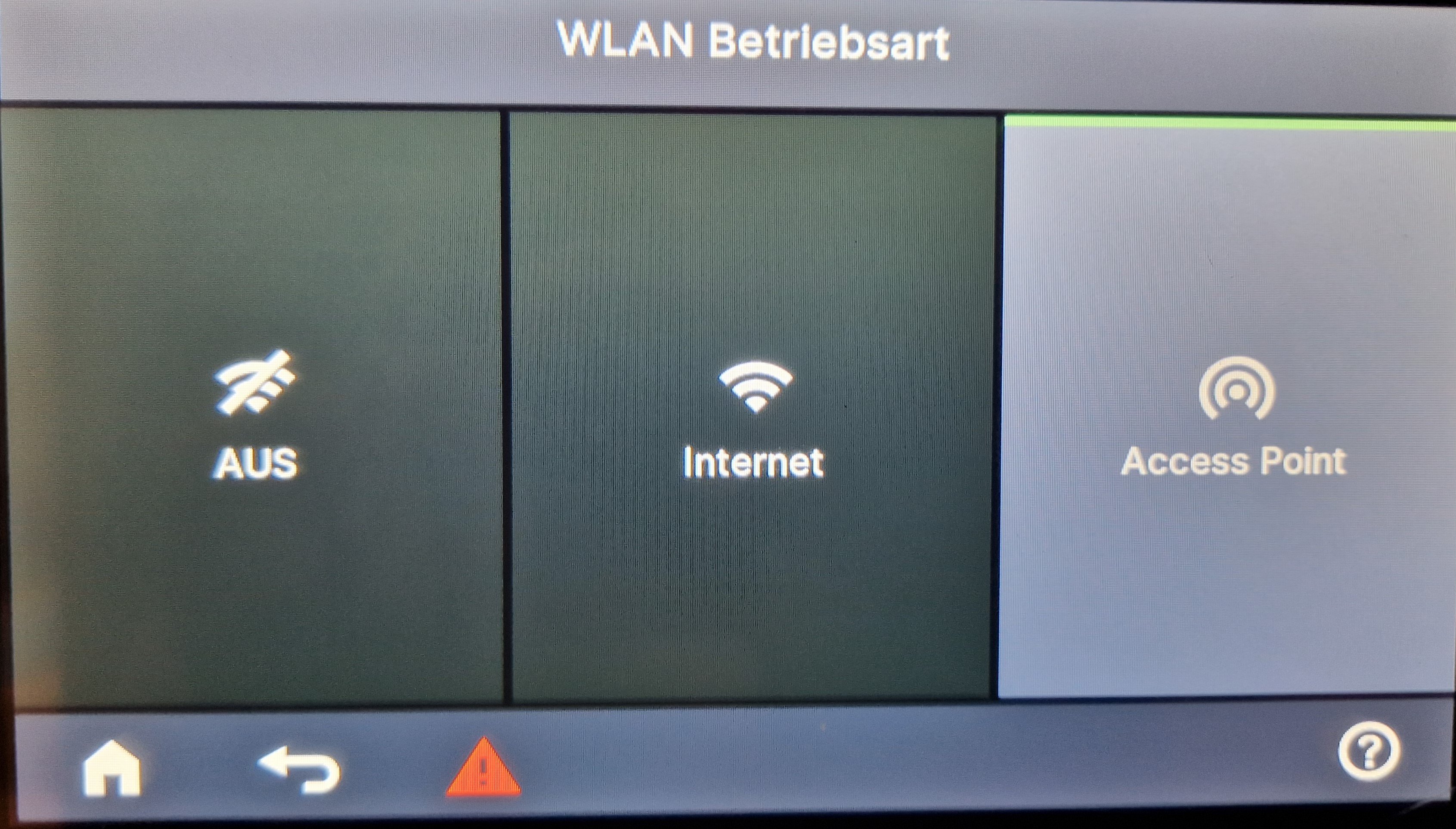

Leider kommuniziert die Anlage nicht mehr mit dem WLAN-Netz - folgender IST-Zustand:
# es wird kein W-LAN Netz angezeigt
# bei direkten Login (ohne das WLAN angezeigt oder erkannt wird) -> Fehlermeldung
# Erweiterung mit Repeater (sehr hohe Netzleistung direkt an Anlage -> wird auch kein W-LAN erkannt)
# Router bzw. Acess-Point W-LAN kann ich ausschließen (wurden keine Änderungen vorgenommen, alle anederen Geräte arbeiten einwandfrei und zum Test hatte ich die Sicherheitseinstellungen komplett rausgenommen -> alles ohne Erfolg)

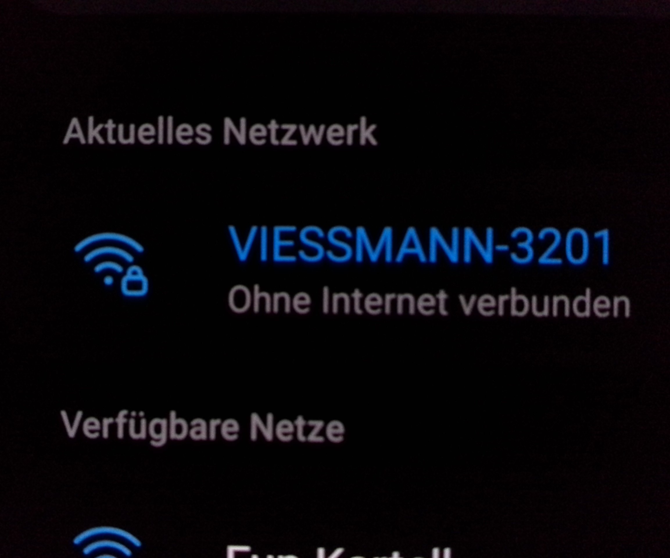

# in AP-Modus hingegen baut die Anlage anscheinend ein eigenes W-LAN Netz auf, was aber über App nicht erreicht werden kann. Gehe ich per HTML über IP-Anwahl direkt auf die Adresse (IP von AP-Modus der Anlage), werden mir viele Links (Lizenzen u.a.) im Webbrowser angezeigt. In der Anlage selbst wird aber am Display ausgegeben, dass keine IP (0.0.0.0) vergeben ist...

Habe die Anlage übr 1h am Netzschalter ausgeschalten -> nach zuschalten gleiches Ergebnis.
Habe die Varianten "Internet" und "Access Point" erenut getestet ->gleiches Ergebnis wie bereits zuvor beschrieben.
Anbei die Bilder zu besseren Vorstellung.
Hier noch die weiteren Bilder - sollte noch etwas benötigt werden, bitte um Rückinfo.
