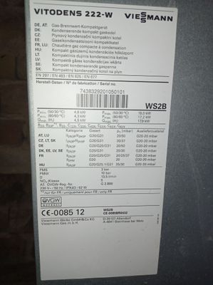

Um Ihnen einen Rat geben zu können, muss ich den Typ des Heizkessels Vitodens 222-W kennen, dies entnehme ich der Seriennummer des Heizkessels. Die Nummer befindet sich normalerweise auf einem Aufkleber auf der Oberseite des Kessels neben dem Rauchrohr.
Schöne Grüße

Hier ist ein Link zur Anleitung für Ihren Kessel.
https://www.viessmann.com/etapp/parts/de/0500/7438329
Um zu Code 2 zu gelangen, gehen Sie zuerst zu Code 1, Eintragsbeschreibung auf alt 67 im Servicehandbuch, dann gelangen Sie zu Code 38.
Schöne Grüße
Hallo
Ich habe gerade gesehen, dass Ihr Heizkessel mit Vitotronic 100 HC1A oder Vitotronic 200 HO1A ausgestattet werden kann. Meine bisherige Anleitung bezog sich auf die Vitotronic 200 HO1A, die ebenfalls über einen Außenfühler verfügt. Ich hoffe ich tippe richtig.
Schöne Grüße
