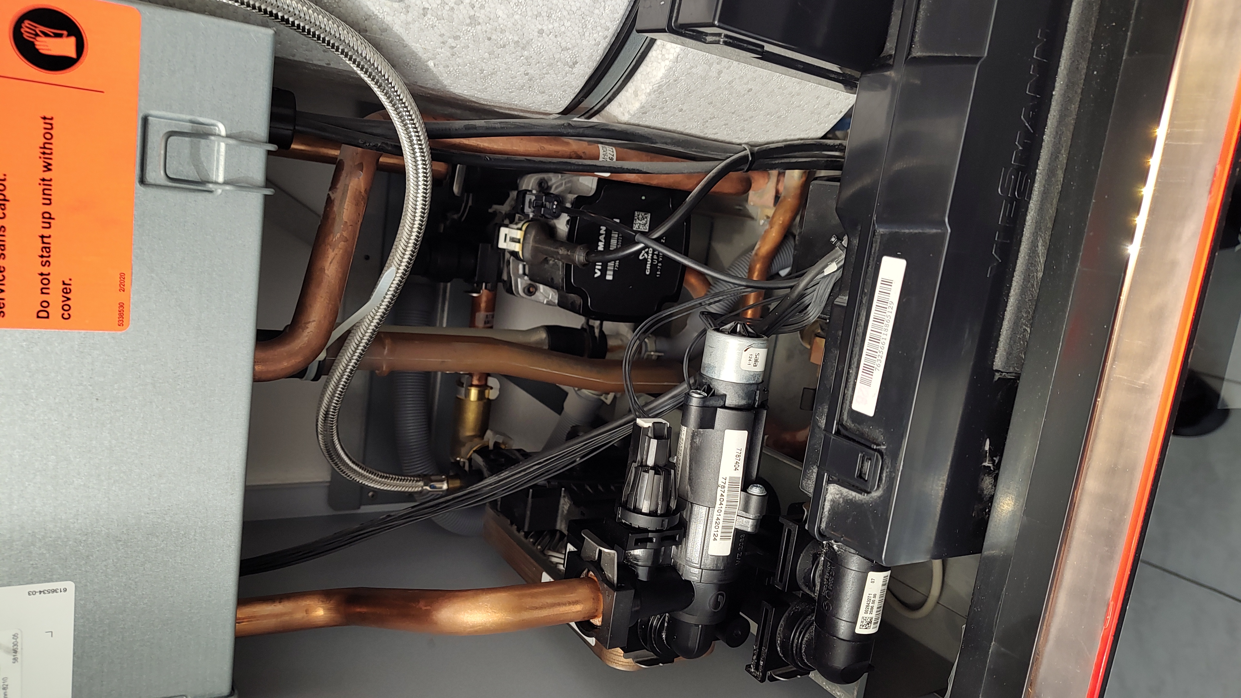

zu 2 Foto Anlage, der Heizkreisverteiler ist 2 Meter entfernt

Mir ist aufgefallen, das an dem Kupferrohr welches von der Brennerkammer kommt
(im Bild oben links)
stets 10 Grad weniger zu messen sind, als die Vorlauftemperatur an der APP anzeigt.

an dem Kupferrohr (im Bild oben links) kann ich eine Temperatur von 33,7 Grad messen
gleichzeitig am Heizkreisverteiler eine Temperatur ankommend 26,1 Grad
das geht in die FBH !!!

Das Kupferrohr, rechts oben im Bild, kommt doch aus der Brennkammer
und in dem Rohr sollten doch die 42 Grad sein?
Wenn ich da direkt am Austritt nur 33,7 messe, dann ist für mich
dort das Problem.
