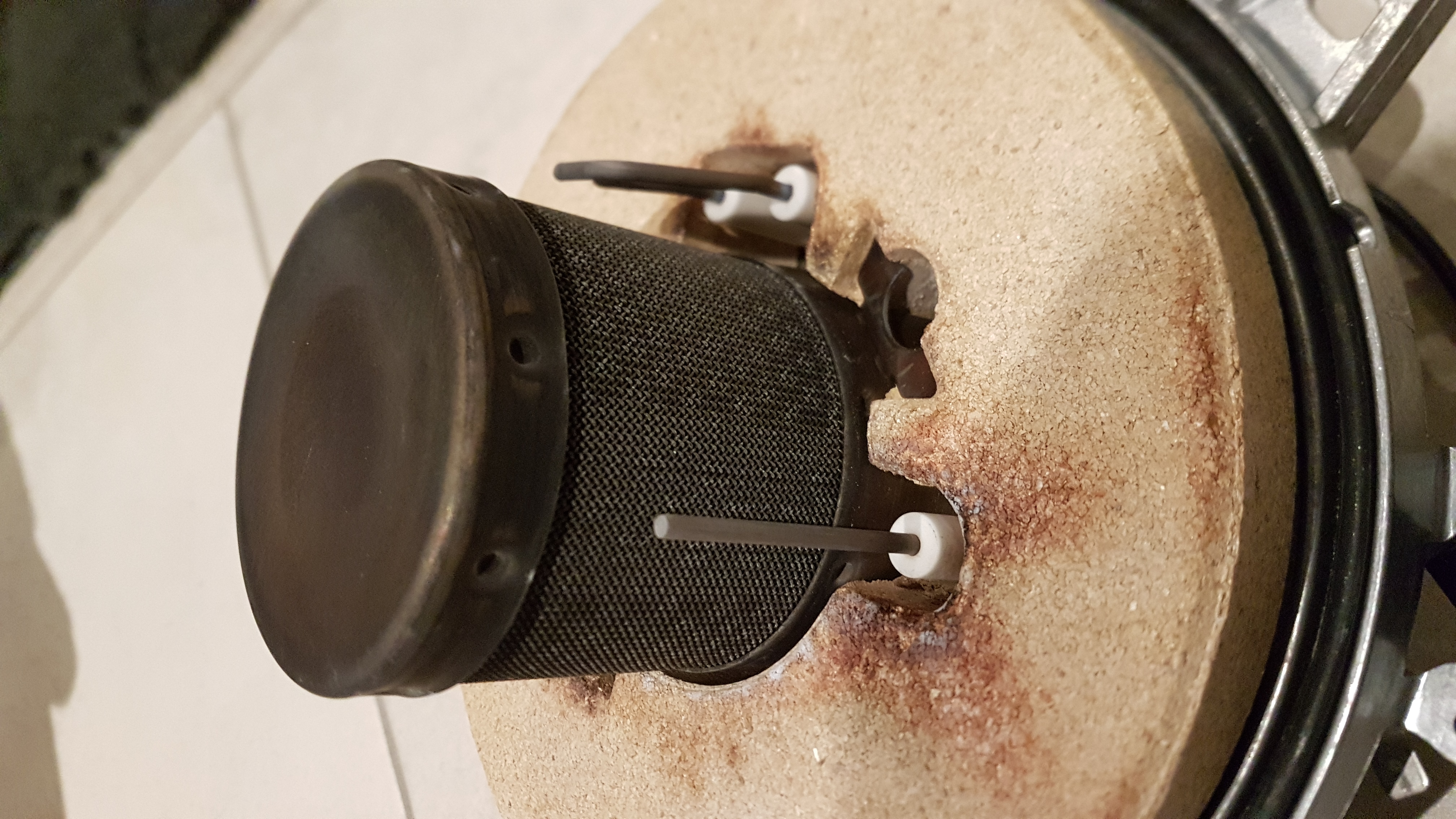

  • Brennerraum gesäubert
  • IE + ZE (neu) Elektrodenabstände in sich & zum Flammkörper geprüft
  • Flammkörper/Brenner sauber (kein Riss) und Dichtung geprüft
