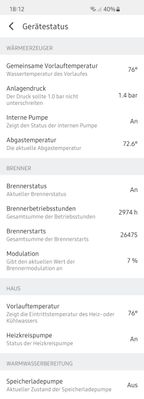

Im Übrigen ist es sehr auffällig, dass du laut Bild sehr viele Brennerstarts, aber nur wenige Betriebsstunden hast. Das deutet darauf hin, dass die Anlage sehr schlecht eingestellt ist.
