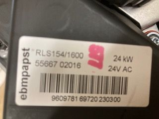

Im nächsten Herbst zur Wartung werden wir wohl den kompletten Brenner der Spendertherme einsetzen, er scheint mir deutlich neuer. Als Hersteller steht dort Emb Pabst drauf. Gibt es von eurer Seite mit diesen Brennern irgendwelche  Erfahrungen?

Der ebmpapst ist baugleich mit dem alten. Wenn du ein Foto von dessen Typenschild postest, kann ich
dir das Baujahr mitteilen.
 Hallo Fiedel, anbei ein  Foto mit der Seriennummer. Danke für deine Bemühungen...
Glückwunsch! Der ist fast neu: 2023! Bei mir surrt gerade einer von 2018, aber die halten ja ne Weile...😉
