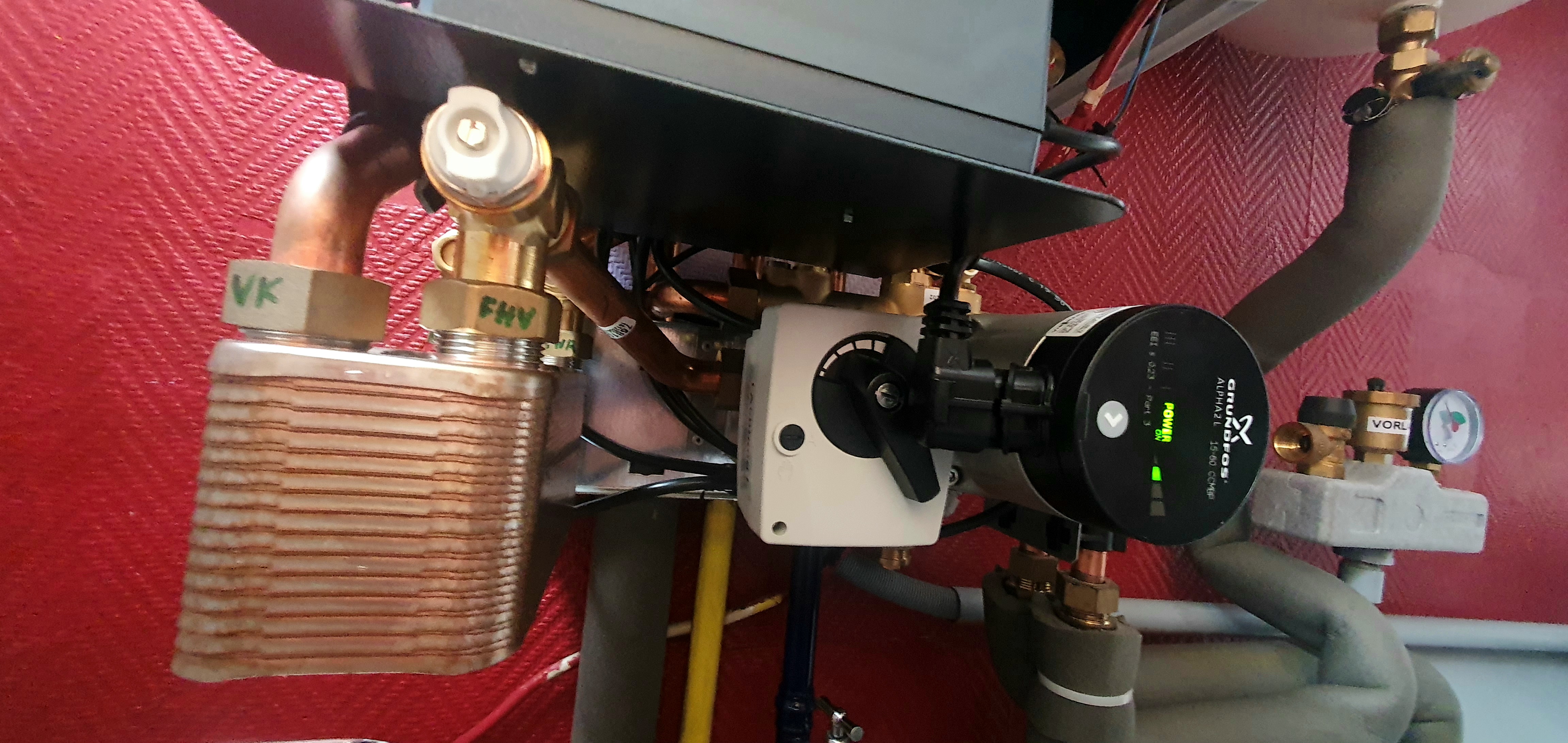

Nach kurzem Check habe ich festgestellt , dass der Mischer ( KÜKEN ) im Unterbaukit sich festgesetzt hat. Der Stellmotor machte nur laute Klickgeräusche . Er versuchte den Küken zu bewegen . Leider ohne Erfolg !! ( Siehe Video mit hörbaren Klickgeräuschen im Anhang ). ( Vermutlich blieb der Küken in geschlossener Stellung ganz nach Links, BITTE MICH KORRIGIEREN FALLS ICH FALSCH DENKE) .Dann habe ich den Drehknopf am Stellmotor des Mischers auf "Hand" gestellt und den Stellhebel paar mm nach rechts bewegt ( mit hoher Kraft ) und so den Mischer gangbar gemacht. Dann wieder Schalter auf "A" und der Mischer funktionierte problemlos.

Allerdings lief der Stellmotor direkt nach dem Schalten auf Standby Modus dauerhaft weiter und bewegte den Küken ganz nach Links in Richtung Wärmetauscher ( siehe Foto )
