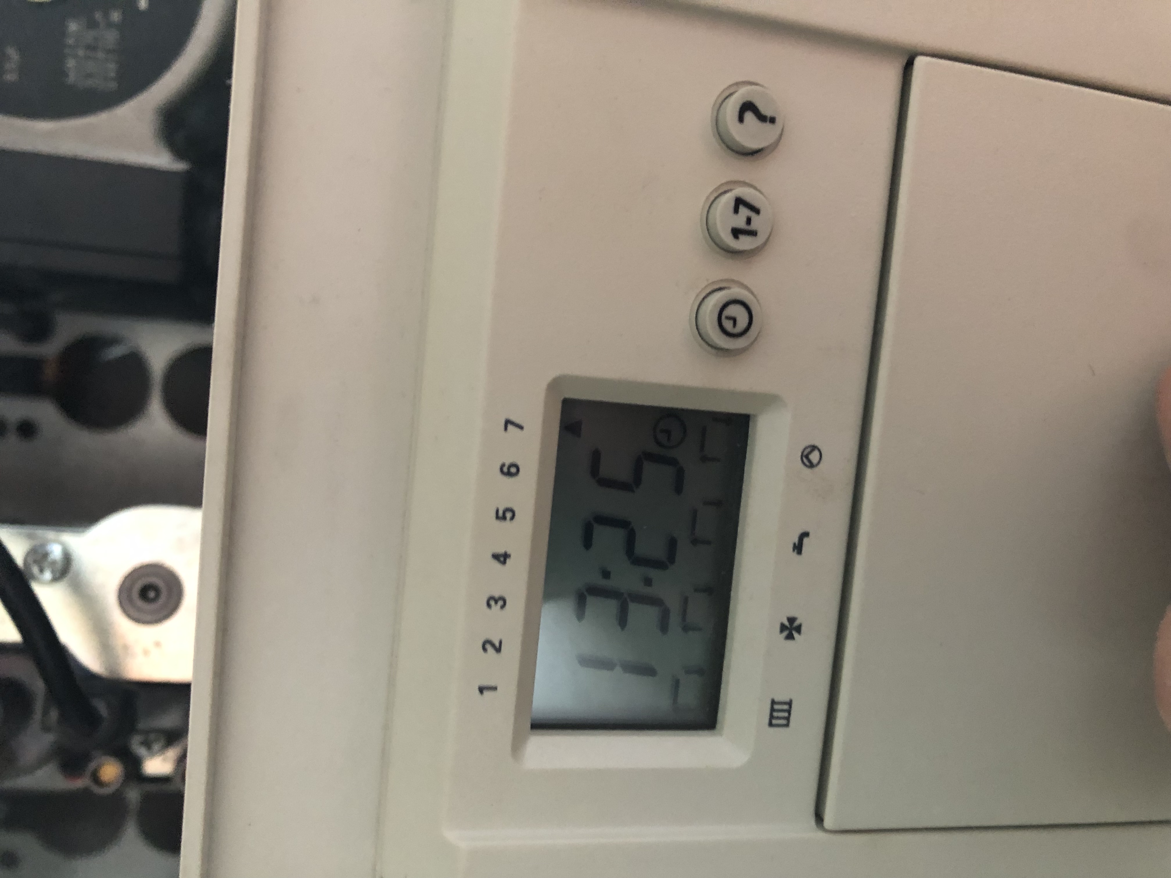

Die Regler können erst mal so bleiben. Es fehlt die Temperaturanzeige.
Besonders wichtig ist die korrekte Außentemp (Manual -> Temperaturabfrage).
Diese sollte mit der Realen Temp passen. Falls nicht: Therme aus und VR20 mehrmals raus/rein
zum Kontakte "putzen". Tag / Uhrzeit Eist. steht im Bedienerheft.
Du hast recht! Die Temperaturanzeige funktioniert nicht. Das hat sie schon vor über 1 Jahr nicht mehr. Solange die Heizung funktioniert hat, habe ich mir da keine Gedanken gemacht.
Wenn ich auf das Uhrensymbol drücke, dann sieht man die Zeit und diese ist richtig eingestellt. Beim Drücken auf das „?“ steht 1: 0 Grad
WT war mein Fehler. Bei dir ist das Taste 1-7. Und mit dem Drehrad stellst dann das Dreieck oben auf die 5(Freitag)
Erledigt! Danke für die Aufklärung!
Drücke mal auf das "?" und drehe dabei am Rad. Dann kommen weitere Temperaturen.
Die anderen Zahlen sind alle leer…
Der Pfeil wandert zur 5, doch nach einiger Zeit springt er wieder auf 7…

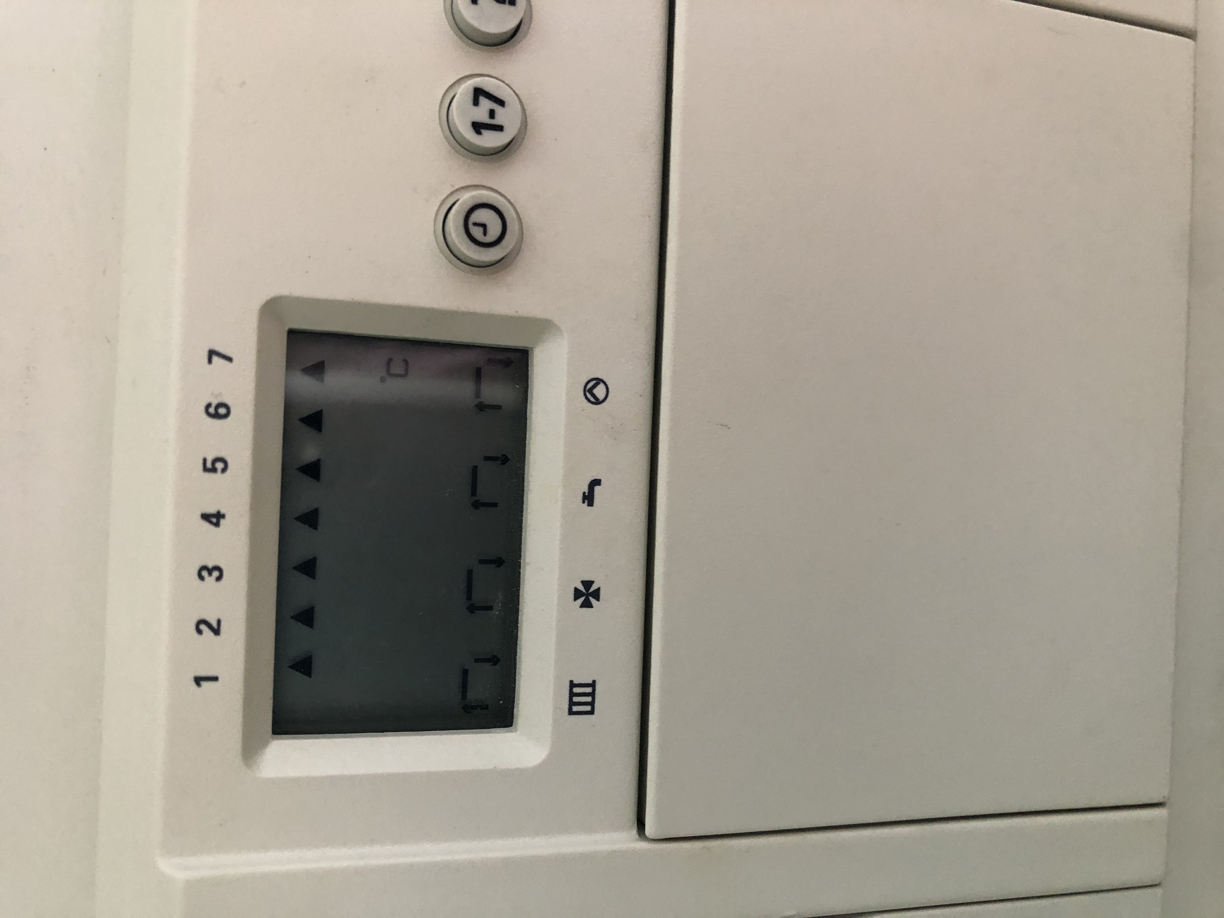

Ziehe jetzt das Display selbst heraus (bei eingeschalteter Therme), drücke dann mehrfach Reset (>|<)
und setze es wieder ein. Heraus bekommst du es durch hebeln, zuerst links an der Einbuchtung
und oben/unten in dem Spalt zw. Rahmen und Display. Das lose Displ. sieht so aus.
Danke für den Tipp. Den habe ich befolgt. Allerdings ist da nicht viel passiert. Siehe angehängtes Bild. Ist die Displayeinheit kaputt? Oder ist vielleicht an der LGM29 etwas nicht in Ordnung?
War das nun eine neue oder überholte VR20? Am ehesten liegt es an der. Hattest du überprüft,
ob die Jumper auf der VR20 identisch zur alten sind? Wenn die VR20 neu ist und die Jumper passen,
ist es am ehesten das Display.
Ja, es ist eine generalüberholte VR20 und die Jumper waren, soweit ich in Erinnerung habe, an derselben Stelle wie bei der alten.
Ich kann aber gleich nochmal nachschauen.
Edit: Die VR20 mit den roten Jumper ist die generalüberholte und die andere die alte.
Das Display hat schon vor über einem nicht mehr richtig funktioniert…
Das hättest du gleich schreiben sollen. Dann ist die VR20 natürlich raus. Ich würde zuerst das
Displ. erneuern, bevor du eine teure LGM anschaffst. Allerdings: Wenn du diese Therme noch
