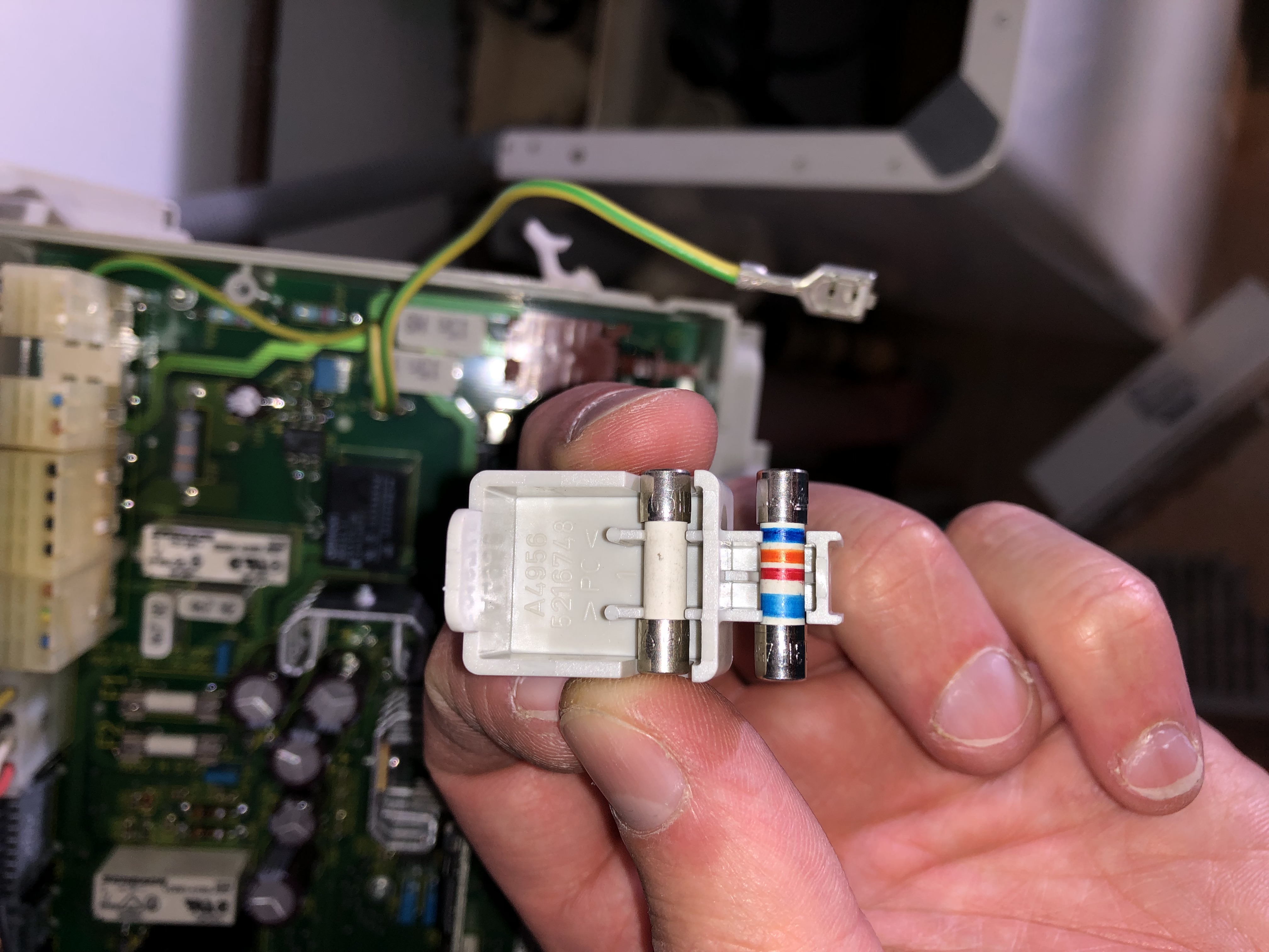

Habe die VR20 ausgebaut und auf der Rückseite sieht man, dass da etwas ausgelaufen ist.
Nun ist mir dieser eine kleine Deckel samt Sicherung/Widerstand(???) herausgefallen. Ich weiß allerdings nicht wie rum die Sicherung/Widerstand richtig zu platzieren ist. Muss der dicke blaue Streifen links oder rechts sein? Oder ist es egal?
Die Sicherung,der ist es egal,wie rum die eingesetzt wird.
 Und ja,die Kondensatoren sind hinüber. Und so,wie die Platine aussieht,solltest gleich eine Neue einsetzen.
Es ist nicht auszuschließen,dass es noch ein paar Leiterbahnen getroffen hat.
