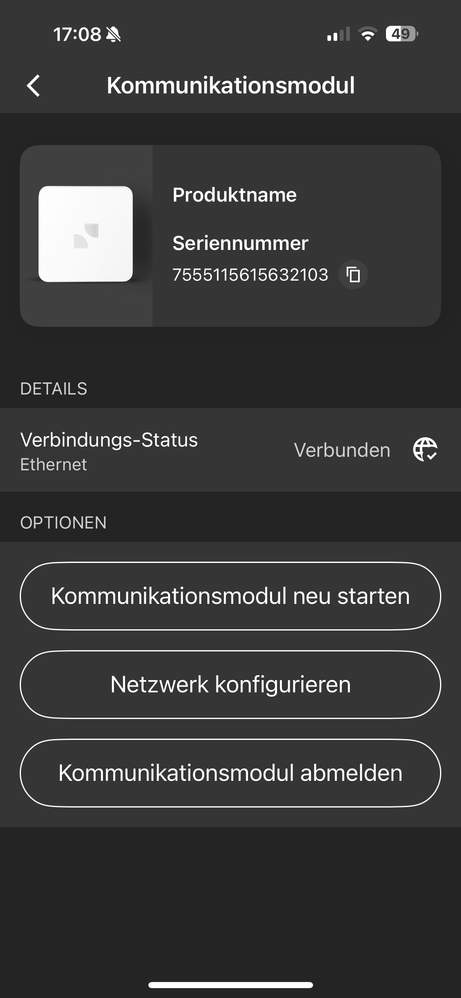

Allerdings finde ich es in der App nicht wieder.
Woran kann es liegen?
Anbei schon mal ein paar Bilder für die Fragen die ev. kommen.

du solltest in der App auf dem Dashboard oben einen kleinen Pfeil finden, über den du zwischen deinen Anlagen hin- und herwechseln kannst.
In deinem Fall ist es zweimal dieselbe Anlage, einmal über die LANCard verbunden und einmal über den Vitoconnect.
Wähle die Anlage, die über LANCard verbunden ist, gehe auf Einstellungen - Kommunikationsmodul und wähle "Kommunikationsmodul abmelden", um die LANCard aus der App zu entfernen. (Stelle sicher, dass beim Verbindungsstatus - wie oben auf deinem Screenshot - Ethernet steht, dann hast du die LANCard gewählt. Steht da eine WLAN Signalstärke bist du falsch und beim Vitoconnect)
Danach ist die Anlage nur noch über den Vitoconnect verbunden.

vielen Dank für die schnelle und unkomplizierte Antwort.
War sogar für mich als Laien schnell nachvollziehbar.
