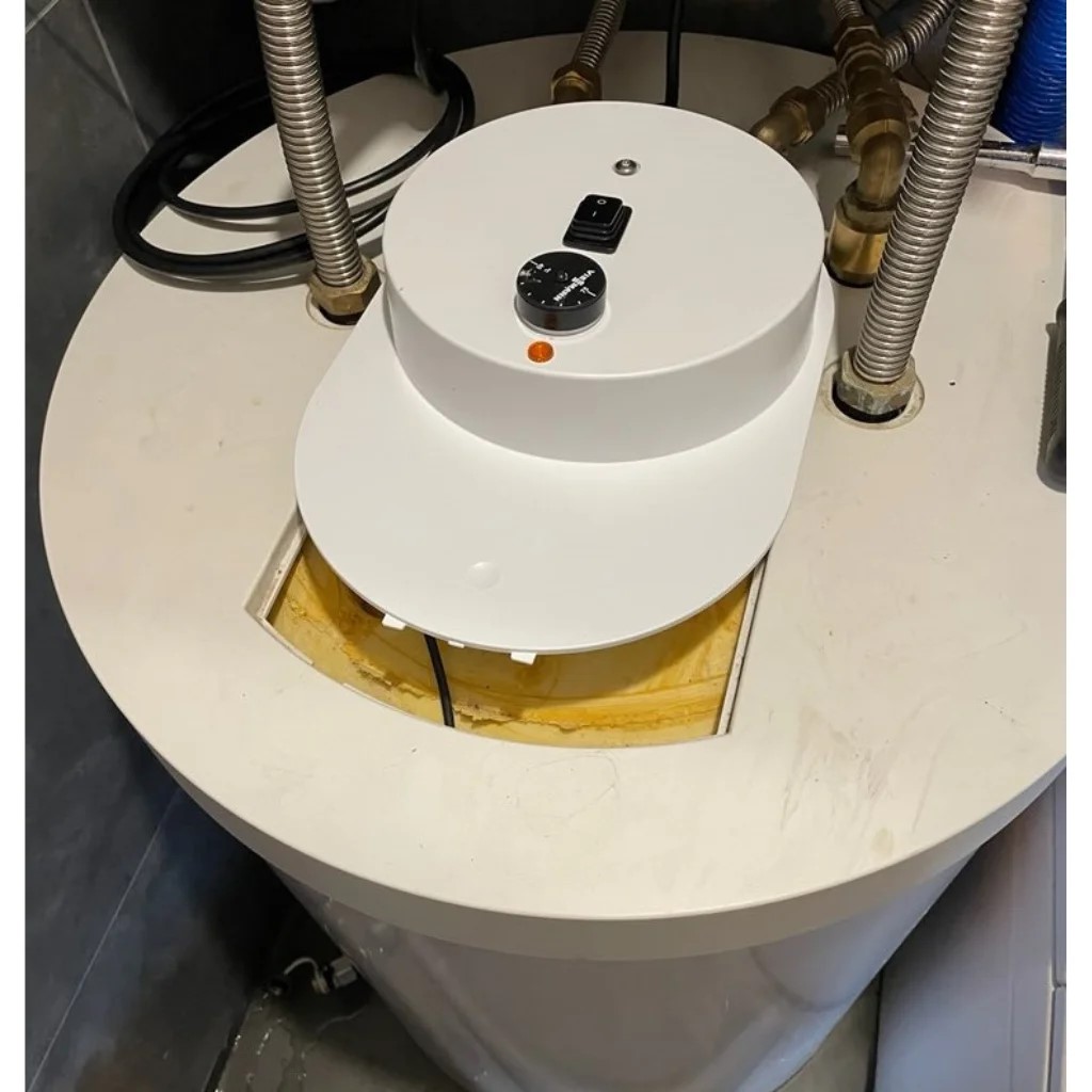

@Franky  ich habe leider kein Installationschema gefunden, da wir das nicht selbst eingebaut haben. Ein Foto hätte ich, vielleicht kann man da ja was erkennen? Meine Vermutung wäre, das mit der weiß gestrichenen Isolierung ganz rechts geht zum Heiskreisverteiler und die vier anderen sind fürs Warmwasser?
Wie ich bereits schrieb: ist ein reiner Warmwasserspeicher. Kein Pufferspeicher zur Heizungsunterstützung.
Hätte mich auch echt gewundert, wenn es anders gewesen wäre.
Hier würde sehr wahrscheinlich der verlinkte Heizstab passen. Wäre aber nur eine Option, wenn eine PV-Anlage vorhanden ist. Ob sich das jemals amortisieren wird, ist ungewiss.
