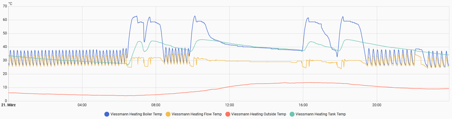

Ich habe eine Vitocrossal 300 CU3A-19kW Gasheizung (Bj. 2013), welche sehr häufig taktet (~60-100Mal/Tag). Diese erscheint für das Haus stark überdimensioniert zu sein, da ich bei 0°C und ~60% beheizter Fläche etwa eine vom Haus aufgenommen momentane Heizlast von 3,5kW messe. Die Heizung wurde auf Grundlage der 14kW Heizlast, welcher der Energieberater berechnet hatte dimensioniert. K.A. warum er auf so viel mehr kam.
Auf dem Typenschild ist eine Minimalleistung von P_min(30/50°C)=5.2kW angegeben was erklärt, dass Heizung die Wärme nicht los wird und takten muss, wenn diese nicht gerade WW bereitet. Ich hatte mich nun gefragt, ich kann die maximale Heizleistung auf 17% einstellen (reicht bei -10°C locker), das wäre aber 19kW*0,17=3,23kW und somit weniger als die 5,2kW auf dem Typenschild und im Datenblatt finde ich auch nur eine min. Wärmeleistung von 2,6kW, was ist es denn wirklich? Dem Verhalten nach wohl die 5.2kW. Kann man diese irgendwie dazu bekommen bis auf 2,6kW runter zu modulieren? Gab es eventuell verschiedene Revisionen des Brenners und lässt sich dies ggf. durch einen Kodierstecker oder Brenner eines moderneren Gerätes umrüsten? Ich wundere mich über die Diskrepanz zwischen Typenschild und Datenblatt.

Gibt es eventuell verschiedene Revisionen der CU3A und den Dokumenten, weil ich finde immer nur die 2,6kW, welche offenbar nicht stimmen:
Ich vermute, das wäre bei einem Gerät mit gleichem Modulationsbereich und weniger Kesselwasser noch extremer, aber wenn ich es richtig gerechnet habe müssten auch die 52L im Vitocrossal mit 5,2kW (anfangs wohl etwas mehr) auch in etwa 10min von 37 auf 52°C erwärmt sein. Allerdings ginge dort noch die Heizleistung für das Haus von etwa 3,5kW ab, sodass man effektiv wohl mit 1,7kW rechnen müsste, wobei man bei einer Aufheizzeit von ~30min wäre. Das deckt sich allerdings nicht mit den Beobachtungen, komisch.
Im Plot hatte ich versucht verschiedene Hysteresen zu testen, was allerdings keinen Nennenswerten Unterschied machte.

was passiert da mit dem WW Speicher?
7:00 aufgeladen und um 8:45 ist er schon wieder leer.
10:30 dann noch mal WW Ladung.

Hallo qwert089,
Ich habe wenn ich die Zirkulationspumpe aktiviere durch die langen Leitungen welche nur mit etwas Reiswolle gedämmt sind am Tag etwa 10kWh Gas-Verbrauch für die WW-Bereitung. Daher fällt die Speicher-Temperatur wieder relativ schnell ab. Ich meine ich hätte dann noch gegen 8:45 gespült und gegen 10:30 hatte jemand geducht.

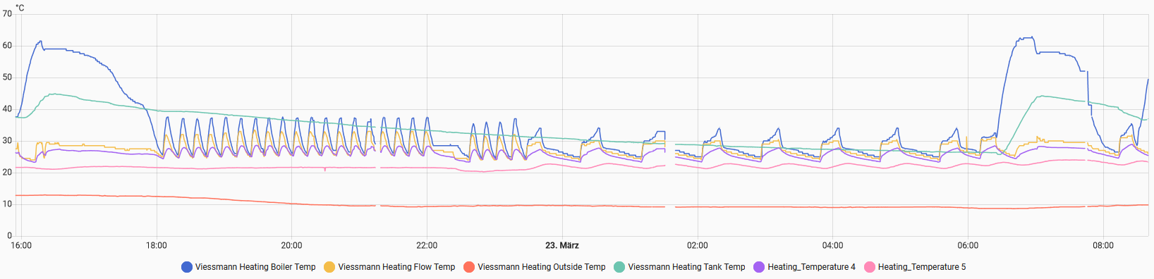

Wie lange läuft der Brenner überhaupt? länger als 1-2 Minuten. schafft er es überhaupt auf die 5 kW zu modulieren
>> variablen Differenzdruck Position 2/6.
Welche Pumpe ist da genau? hat die eine Leistungsanzeige in W? oder zeigt die den Volumenstrom an?
Die Werte für Vor und Rücklauf, sind auch dem Kesselkreis oder aus dem Heizkreis?
Bei einer durchschnittlichen Heizungsanlage mit 150l Wasserinhalt dauert es grob 10 Min bis das Wasser einmal durch ist.
Der Rücklauf müsste also mit ein paar Minuten Verzögerung nach oben gehen.
Das sehe ich bei dem Diagramm nicht.

An deiner Vermutung mit dem geringen Volumenstrom ist definitiv etwas dran. Ich hatte gestern gegen 23:30 die Pumpe auf 6/6 eingestellt, worauf die Frequenz des Taktens erheblich reduziert hatte. Dies ist fürchte ich aber keine Dauerlösung, weil ab 3/6 erhebliche Flussgeräusche entstehen, welche schon zu Beschwerden führten. Die Heizungspumpe ist eine Wilo Yonos PARA RS25/6 RKC M Hocheffizienzpumpe (3-45W) ohne Display für die Momentanleistung oder den Volumenstrom.
In dem Graphen ist Boiler Temp die Kessel und Flow-Temp die Vorlauftemperatur am Mischer, einen RL-Temp Sensor hat die Anlage nicht. Ich hatte deshalb im Graphen unten nochmal die externen VL+RL-Temp-Sensoren am Mischer eingeblendet, diese messen etwas weniger weil die Thermische Kopplung zum Rohr nicht optimal ist. Man sieht aber, dass beim hochfrequenten Takten keine Temp-Änderung bis zum RL durchkommt. Heute Nacht mit höherem Volumenstrom konne man demgegenüber eine Änderung der RL-Temp etwa 5min Verzögerung zum VL beobachten.

Hallo Andreas,
um eine längere Laufzeit zu erreichen muss während dem Brennerlauf ein höherer Volumenstrom durch den Vitocrossal.
Wenn der Mischer fast geschlossen ist( 9F:15) geht nur ein Teil des Heizreisstroms durch den Kessel.
Dann bleiben dir nur die 45l Wasserinhalt des Kessel um den Leistungsüberschuss (5,2kW -3,5kW) zu puffern.
Wenn der Mischer ganz offen ist 9F:15 kannst du zu den 45l noch das Volumen der beheizten Heizkörper und Rohre dazu rechnen, vielleicht 100l
Wie gesagt, teste 9F:0 und Pumpe mal auf Stufe3.
