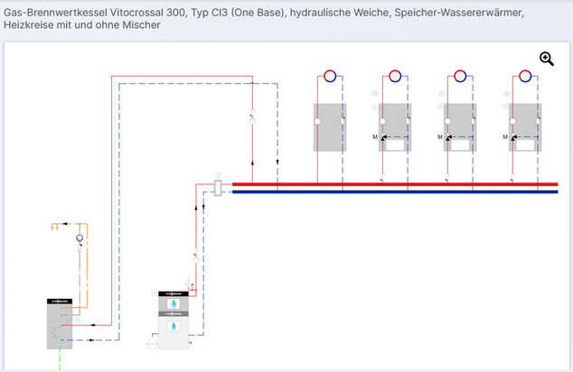

Grundsätzlich muss es kein Fehler sein,die Speicherladung mit über den Verteiler laufen zu lassen. Immerhin wird damit auch das Wasservolumen erhöht,was sich positiv auf das Taktverhalten auswirkt.
der Viessmann Schemenbrowser wirft das so aus wie es der Monteur gemacht hat
Allerdings ist da noch ein Heizkreis ohne Mischer bei, den ich auch nicht weggeklickt bekomme.
Mit Kesselkreispumpe und Speicherladepumpe und nur 3 Heizkreisen mit Mischer (die auch ganz zumachen können) macht ein Speicherabgriff hinter der Weiche schon Sinn denke ich?
Mit also macht die Variante die ich bevorzuge Sinn?

Passt fast alles, das ist recht gutausgeführt. Evtl. hätte man auf einen Mischer verzichten können, aber falsch ist es nicht.
Ich habe nur Bedenken, wie er bei der Verrohrung über dem Kessel noch die Dämmung anbringen will. Das ist zu eng verlegt. Die Anbindeleitung des Verteilers hätte ich nicht höher als über den Abgang am Kessel gezogen, dann hätte man sich die Entlüfter sparen können.
Das Schema ist für einen größeren Kessel, der normale Vitocrossal ist der CU3A. Der braucht nie eine hydraulische Weiche.
Also sind die genannten Punkte bezüglich der hohen Temperaturen im Verteiler und der Effizienzverlust echt kein Problem?

Die Einbindung der Warmwasserbereitung (Vitocell) über einen klassischen Heizkreisverteiler (Divicon) ist zwar technisch möglich (es wird warm), aber hydraulisch und energetisch suboptimal.
Man spricht hier oft von einer „Notlösung“, die einige Nachteile mit sich bringt.
Warum ist der Anschluss über den Verteiler problematisch?
Die Vorrangschaltung: Der Vitocrossal ist darauf ausgelegt, das Warmwasser im sogenannten „Speichervorrang“ zu laden. Dabei fährt der Kessel auf eine sehr hohe Temperatur (ca. 75C bis 80C). Wenn diese Hitze erst durch den gesamten Divicon-Verteiler gepumpt wird, heizt sich der gesamte Metallblock des Verteilers massiv auf.
Ungewollte Wärmeabgabe: Auch wenn die drei Mischer der Heizkreise während der Warmwasserladung schließen sollten, strahlt der heiße Verteiler Wärme in die Heizkreise ab oder verliert sie im Aufstellraum. Das ist ineffizient.
Strömungswiderstände: Ein Divicon-Heizkreis ist für eine kontinuierliche, moderate Durchströmung ausgelegt. Eine Speicherladepumpe benötigt aber oft einen hohen Volumenstrom, um den Speicher schnell „durchzuladen“. Der Weg über den Verteiler bremst das unnötig aus.

Ja, der Weg ist etwas länger, aber so wild ist das nicht, kommt ja noch ne Dämmung dran. Es ist nicht unüblich, das so zu bauen. Würde mir eher Sorgen um die Dämmung der Leitungen machen.
Viel einstellen muss er da nicht, das wird von selbst erkannt. Er muss nur ein Schema ohne Direktkreis gewählt werden.
Wobei ich sehe gerade, dein Held wird sich noch wundern, da die Vitotronic nur zwei Mischer regeln kann.🤭 Die drei gehen nicht. Lass einen entfernen und als Direktkreis machen.

Deine Regelung kann 2x Mischer und 1 x ungemischt. Mehr geht nicht.
