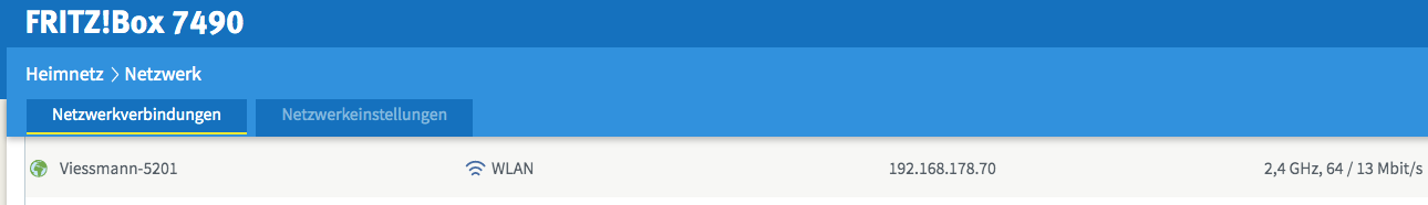

Verbindet sich die Anlage mit deinem Router über WLAN? 2,4 Ghz Wlan-Netz ist eingeschaltet?
Mal in der Netzwerkübersicht am Router nachgesehen? Bei einer Fritz-Box sieht das so aus:
