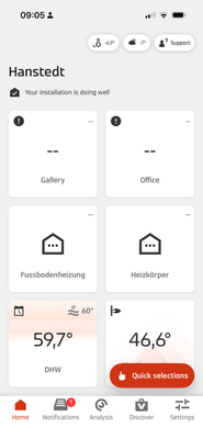

ViCare App Übersicht - der eine Heizungskreislauf für die Fußbodenheizung wird nicht mehr angezeigt und ist nicht mehr erreichbar - es werden keine Werte (zweite Reihe erste Kachel) dargestellt.
Auch ein Klick in die jeweilige Kachel - keine Daten und keine Steuerungsmöglichkeit.

Es ist leider keine Änderung unter „Home“ zu sehen - Daten fehlen nach wie vor.
Neu hinzufügen klappt nicht - keine Auflistung vorhanden (siehe Screenshot)

Maßnahmen wurden durchgeführt - leider keine Änderung - nach wie vor kann kein Raum hinzugefügt werden (Screenshot) und keine Information unter „Home“ ersichtlich.

Es werden keine Daten für die Fußbodenheizung angezeigt - die einzelnen Räume lassen sich deaktivieren und aktivieren.
