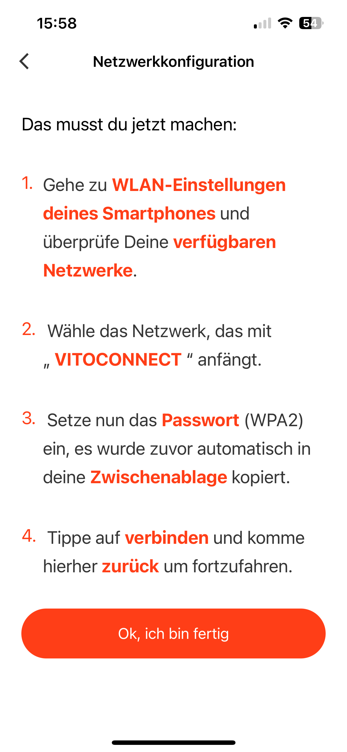

danke für das schnelle Feedback. Jetzt geht im Gegensatz zu gestern die Kopplung. Ich hatte heute nochmal Kontakt mit dem Voreigentümer ggf. hat sich dieser doch noch ausgeloggt. Ich will jetzt das Vitoconnect ins Wlan einloggen. Bei dem automatischen Versuch der Verbindung mit dem Netzwerk Vitoconnect-3101 kommt leider fehlgeschlagen. Bei dem Versuch den Schritt manuell zu machen (analog Screenshot), ist allerdings das Wlan aus Schritt " Vitoconnect" nicht verfügbar. Mit der BItte um Hilfe.

Hallo Johannes6,
stelle bitte sicher, dass der AccessPoint Modus am Gerät aktiviert ist, erst dann wird das Vitoconnect-3101 WLAN angezeigt.
