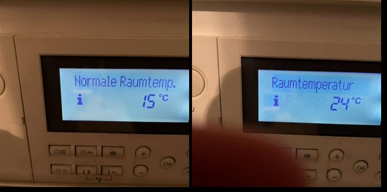

wir haben bei uns eine VITODENS 300-W im Einfamilienhaus mit Gas als Energieträger.
Seit mehr als 10 Jahren leistet sie bei uns sehr gute Dienste und wird jährlich vom Fachbetrieb gewartet. Seit der letzten Saison haben wir allerdings ein Problem, welches unser Installateur auch bisher noch nicht lösen konnte und uns sehr ratlos macht.
Im Heizbetrieb mit eingeschalteter Fussbodenheizung schaltet die Heizung nicht mehr richtig ab, egal welche Zieltemperatur eingestellt ist (auch bei 15° Zieltemperatur wird es zu warm). Sprich das ganze Haus wird auf 24° aufgeheizt, was nicht wirklich unser Ziel ist.
Die Raumtemperatur wird in der Heizung richtig erfasst und zeigt auch die zu hohe Temperatur an. Die Aussentemperatur wird auch korrekt angezeigt. Egal was für Niveau und Steigung programmiert ist, die Temperatur bleibt immer noch zu hoch.
Einzig, wenn wir auf nur Wasserzubereitung umschalten, dann hört das Heizen der Fussbodenheizung zuverlässig auf. Das Abschalten über diesen Schaltzustand lässt sich also damit zuverlässig herbeiführen.
Ich würde mich sehr über einen Hinweis freuen, was evtl. versehentlich falsch eingestellt sein könnte, das zu diesem beschriebenen Verhalten führen könnte.

also wenn deine pdf stimmt fährt deine Anlage witterungsgeführt ohne Raumeinfluss
deswegen schaltet die pumpe nicht ab
dann ist die minimalbegrenzug für den heizkreis auf 36grad eingestellt.
das bedeutet sobald eine heizungsanforderung durch die außentemperatur besteht heizt die anlage mind auf 36 grad auf.
das erklärt deine übertemperatur
weiters ist deine heizkurve gefühlt zu hoch. die sollte normal zwischen 0,3-0,5 für fussbodenheizung liegen.
mein vorschlag.
c5 : 20  minimaltemperatur 20 grad
d3 : 4   heizkurve neigung 0,4
raumtemperatur auf das gewünschte Soll einstellen
und wenn es dann noch immer zu warm wird könntest du das Raumthermostat selbst aktivieren.  ( es wird in der beschreibung davon abgeraten es für den direkten heizkreis zu verwenden)
b0 : 3   tag/nacht mit raumeinfluss
b2 : 1   raumeinflussfaktor 1
b5 : 5   Pumpe aus bei Soll-RT + 1 Grad
            Pumpe ein bei Soll-RT
Hallo Nud,
das hat geholfen, die Heizung hört endlich (nach 3 facher erfolgloser Reklamation) beim Fachbetrieb auf und es pendeln sich wieder "unsere" 20°C im Haus ein. Vielen vielen Dank für die Hilfe, wir waren sehr am Verzweifeln. Falls es uns bei Minustemperaturen im Haus zu kalt sein sollte: Wo "drehe" ich wieder zuerst nach oben ? Bei der Neigung  oder eher bei der Minimaltemperatur ?
GLG und Danke,Danke, Danke 🙂

Anmerkung: Es wird wirklich zu warm, uns ist nicht zu kalt. Irgendwie hätte ich "die Anlage wird die Wärme nicht los" genau umgekehrt erwartet, sprich dass es uns eher zu kalt ist.
Bei uns im Wohnzimmer hat es gerade wieder 24 Grad....

Das sieht dann so aus, wie im Bild gezeigt :(.
Zweiter Versuch, irgendwie ist meine Antwort verloren gegangen.
Vielen Dank für Eure schnellen und zahlreichen Antworten.
Als Fernbedienung/ Raumthermostat  für die Heizung hängt eine Vitotrol 200 an der Heizung.
Im Rücklauf der FBH sind es 28°C, im Vorlauf 38°C
In den Etagen (EG, 1OG, 2OG) haben wir nur manuelle Regler, die alle auf Maximum stehen, bisher war es nicht nötig hier irgendetwas einzustellen, die Heizung hatte zuverlässig im Wohnzimmer 20°C geregelt, nur jetzt leider nicht mehr.
Die derzeitigen Einstellungen wollte ich eigentlich direkt als Tabelle hier im Text einklinken, aber das scheint das Forum nicht zu mögen, daher nun als pdf.
Und es sieht so aus, als ob die Umwälzpumpe nie abschaltet, obwohl wir längst die Solltemperatur erreicht haben...
