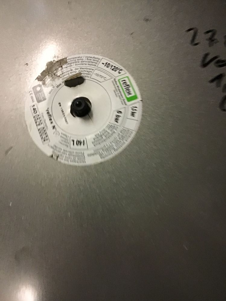

Nein, kein Sole-Zubehörpaket. Vielleicht ist es einfacher, ich sende mal die Photos der Anlagen . Das Ausdehlungsgefäss
140 l
140 l

Also fasst dein MAG 140l. Da ich mal davon ausgehe,dass hier auch ein Pufferspeicher dran hängt,sollte das in Ordnung sein.
Ich nehme weiterhin an,dass es sich hier um das MAG des sekundären Kreises / Heizkreis handelt ? Der Primärkreis verfügt über ein eigenes. Handelt es sich um einen Flächenkollektor oder um Tiefen bohrungen ?
