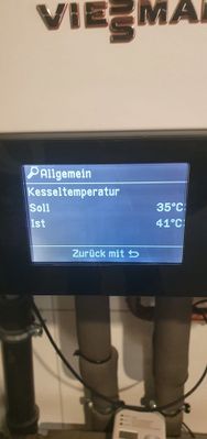

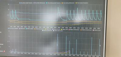

Danke noch einmal alle für eure hilfe. Hier nochmal mein aktuelles chart. Man sieht im unterem diagramm jetzt sehr gut keine thermostate sind aktiv trotzdem unten die modulationsspitzen und oben die vorlauftemperatur hoch obwohl die warmwassertemperstur auf 10 grad eingestellt war zum test das bedeutet laut bedinungsanleitung aus. Ich war dann in der codierebene und da ist mir dieser wert 35 grad soll kesseltemperatur aufgefallen vllt versucht er immer wieder diesen wert zu halten und moduliert deswegen? Wenn ihr werte aus der codierebene braucht oder so sagt bescheid.
