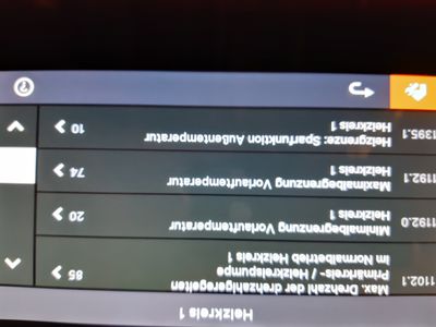

Kann ich hier Bilder (jpg) einstellen ?
Dann mach ich mal Bilder von allen Einstellwerten aus dem Servicemenü Heizkreis 1
ja wenn du den Kommentar abschickst und dann sofort wieder editierst, kommt ein weiterer Dialog.
Hier die Einstellwerte Heizkreis 1
Danke für den Hinweis. HHochladen hat funktioniert. Aber das jpg-Format ist nicht passend. sorry.20201019_175424.jpg
Wie mache ich die Anzeige der jpg kleiner ?

Ich möchte nicht behaupten, dass ich alles perfekt verstanden habe, aber ich habe mal alle Einstellungen dokumentiert.
Kesselkreis (Heizkreis 1) Radiatoren
Werkseinstellung für die Differenztemperatur ist 8 K das habe ich gemäss Deiner Empfehlung geändert.
424,3 = 0
424,4 = 60
933,3 = 1
933,6 = 0
1102,0 = 50
1102,1 = 85
1192,0 = 20
1192,1 =74
1395,1 = 10 geändert
Soll Raum 20/22/25
Neigung 0,4
Niveau -1

Hallo qwert089,
ich nehme an Du meinst das:
(die Vorlauftemperatur war zwischendurch bei stehender Pumpe schon auf 71° - aktuell 51°)
Warum kommt das Bild immer kopfüber ?
Der VL für HK1 entspricht der Kesseltemperatur, aber nur bei laufender Pumpe. Wenn keine Pumpe für einen Heizkreis läuft, dann ist die Kesseltemperatur einfach die Kesseltemperatur. Hast du Anlegethermometer an VL und RL? Sonst in solch einem Fall mal die Heizkörper anfassen - ca. eine halbe Stunde nach dem Ausschalten der Pumpe dürften sie kalt oder wenigstens sehr kühl sein.
Wenn die Kesseltemperatur hoch war (z.B. für eine Speicheraufheizung, oder auch im Heizbetrieb) und anschliessend sämtliche Pumpen für Heizbetrieb aus sind, dann dauert es eine längere Weile (Stunden...), bis die Kesseltemperatur auf Raumtemperatur gesunken ist. Diesen Zustand hast du vermutlich im Sommer (nur-WW-Bereitung) öfters vorfinden können.
