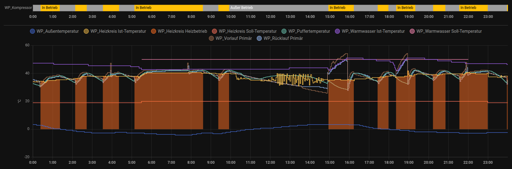

Zur Info.. Ich bin seit 22.11.24 Besitzer einer Vitocal 250-A10 die über einen Sailer Schichtspeicher WPS-850-TS - Solar mit einer Sailer Friwasta Basic Frischwasserstation das Haus versorgt. Auf dem Dach habe ich mir die alten Weishaupt Flachkolektoren durch 2x Vitosol 200-FM ersetzen lassen. Das Haus ist Baujahr 2003. Nach 21 Jahren habe ich mich entschlossen meine alte Weishaupt Gas Brennwert- Anlage zu ersetzten.
Bei mir hat sich ergeben dass an einigen Mittagen an denen die Sonne kräftig schien, und die Räume auf der Südseite sich dadurch erwärmten die Thermostate der Heizkörper dicht machten. Da kam dann der Mischer genauso wie bei dir beschrieben ins Takten. Ist auch bei mir ein EM-M1 an einem Oventrop Mischermotor. Der Vorlauffühler sitzt direkt über der Mischergruppe. Die Pumpe ist eine Cosmo CPH2625.
Die Anlage ist noch brandneu und ich muss erst mal mit der ausführenden Fachfirma Kontakt zu dem Thema aufnehmen.. ging über die Feiertage ja eh schlecht. Ich habe den verdacht dass in der Grundkonfiguration im Inbetriebnahmemenü anstatt Radiatoren eventuell eine Fußbodenheizung eingetragen wurde.. Bei mir lässt sich im Servicemenü auch die Kühlung einstellen. Das dürfte eigentlich nicht sichtbar sein wenn Radiatoren eingestellt wurden. Dumal ich ja einen Schichtspeicher in der Anlage habe. Auch hier darf die Kühlung nicht anwählbar sein. Kurzum.. kann sein dass das Regelverhalten in der Software bei einer Fußbodenheizung anders reagiert als bei Radiatoren die bei Sonneneinstralung, recht flott, die Ventile dicht machen und der Mischer dann ins takten kommt.
Was sagt das Schwarmwissen zu dem Fall?
Tagesdiagramm der WP- Sensoren ist im Anhang (Home Assistant)
Gruß Steffen
