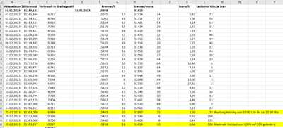

Guten Morgen Franky,
vielen Dank für die ausführliche Beantwortung und Beschreibung. Das die Begrenzung der maximalen Heizleistung nicht viel ausmacht hatte ich auch angenommen. dennoch habe ich die Maximalleistung jetzt auf 70% gestellt. Entscheidend ist wohl tatsächlich die minimale Leistung. Und ich denke, dass meine Minimalleistung von 5 KW zu hoch ist. Je nach Wärmebedarf und Temperatur reichen vielleicht auch 2 KW aus, um die Temperaturen im Wohnbereich angenehm zu halten. Eine deutliche Verbesserung in Bezug auf das Takten sehe ich in den Übergangsmonaten mit weniger Wärmebedarf. Hier kann die 5 KW Minimalleitung ja nur aus- und einschalten.
Bei Temperaturen von um die 0 Grad bin ich aktuell schon sehr zufrieden was die Laufzeiten angeht. Ich denke nicht, dass hier noch viel mehr gehen würde mit den vorhandenen Gegebenheiten.
Den aktuellen Verbrauch gegenüber dem Vorjahr konnte ich bereits für Jan und Feb um ca. 30% reduzieren. Sehr viel Milder als im letzten Jahr waren die beiden Monate auch nicht. Vielleicht kann hier einer Feedback zu dem Verbrauch geben (Heizung und Warmwasser)
