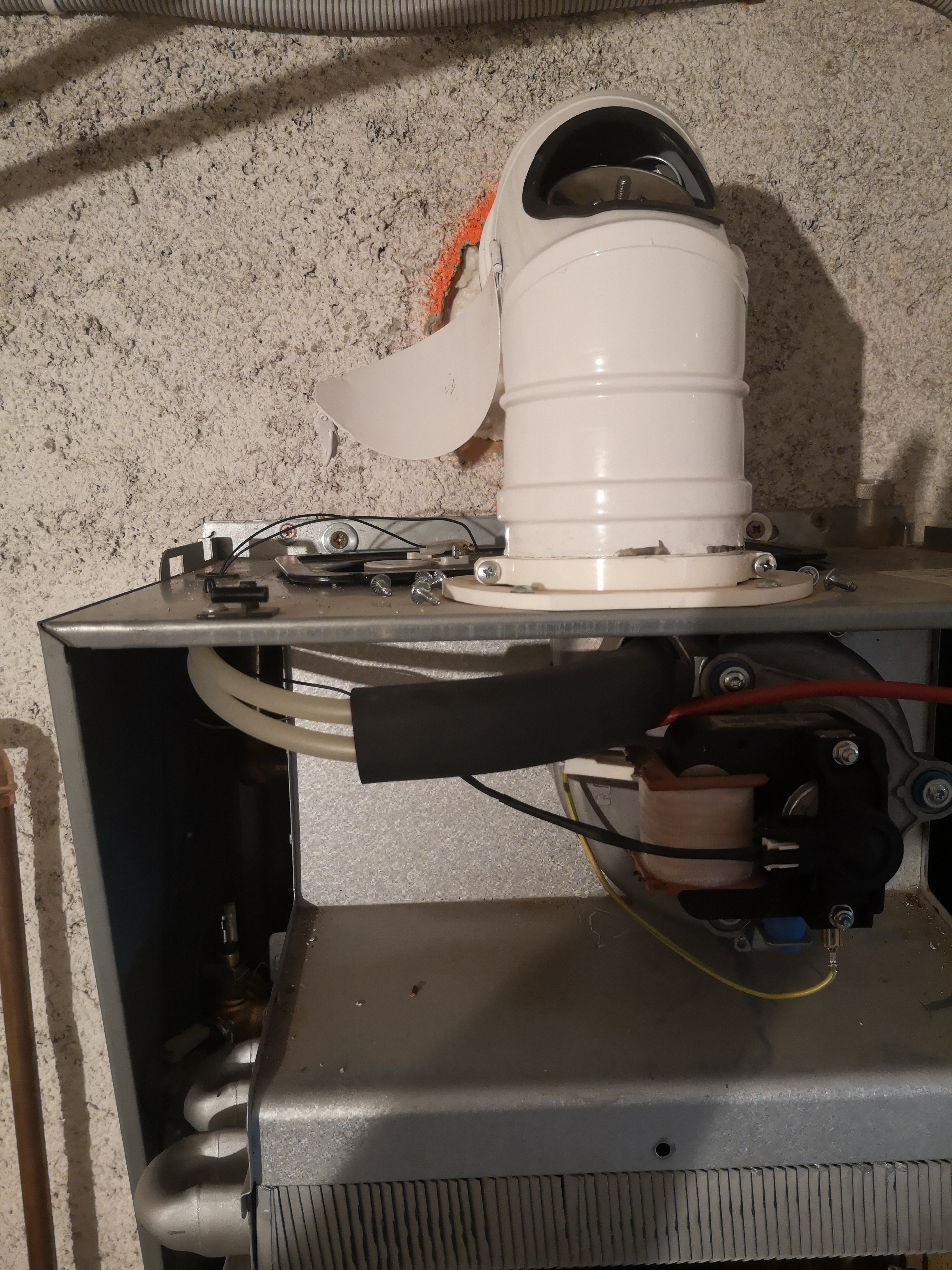

Mein Freund ist Elektriker hat hat heute in der Früh schon wieder weiter getestet:
Er hat oben geöffnet und dann läuft (zum ersten Mal) ein bisschen Gas und die Zündung klickt auch. Dann kommt f4 Brenner auf Störung
Für was ist das?
Wir haben oben geöffnet und jetzt geht sie an. Aber sofort wieder aus.
Hier haben wir geöffnet:
Wir habe oben auf dem Deckel (für was ist das?! 🙄) geöffnet und zum ersten Mal läuft Gas und die Flamme geht an und gleich wieder aus. Jetzt Fehlermeldung F4 Brenner auf Störung Ionisationselektrode, Zündung,
Zündbaustein,
Zündelektroden, Verbindungsleitung,
Gasdruck
und Gaskombiregler prüfen,
Ionisationsstrom
messen.
Entriegelungstaste R betätigen.
Ob der Gasdruck passt, weiß ich leider noch nicht.

Video geht. Also passt erst mal so. Mach mal den Deckel vom Brenner zu. Vielleicht hilft das.
ansonsten sieht es so nach zu wenig Gasfluss aus. Das Teil oben kenne ich nicht.
Mach mal beser ausgeleuchtete Fotos. Läuft da (Video) ein Lüfter? Wo sitzt der?
Wenn alles zu ist geht es leider auch aus.
Das Geräusch kommt von dem Lüfter!?
Die Bezeichnung finde ich nicht. Evtl. die Abgase messen.
Das Teil, welches oben rausschaut, ist die Druckdose. Sie reagiert auf den Luftdruck des Gebläses.  Und wenn nun am Brenner Gas austritt, wenn ihr faktisch auf Raumluft umschaltet(den Deckel entfernt), kann eventuell eine Verstopfung im Zuluftweg vorliegen ? Vielleicht ist was reingefallen ?Toter Vogel ?
Kann natürlich auch nur eine verschmutzte Dose sein. Kontaktschwierigkeiten , weil oxidiert ?

So wie es aussieht geht die Flamme wirklich nur an, wenn alles offen ist. Wenn ich die Brennkammer wieder verschließe, versucht er zu zünden aber durch das kleine Guckfenster kann ich nur die Funken aber kein Feuer erkennen.
Kann es sein, dass die Druckdose die Gaszufuhr nach ein paar Sekunden abdreht? Auch, wenn alle Deckel offen sind? Kann ich Druckdose irgendwie überprüfen oder überlisten? Was müsste passieren, wenn ich sie oben (den Fühler?) abklemme?
Für was ist der Schlauch hinten rechts?
Kann ich an diesen beiden Schläuchen mit dem Mund einen Unterdruck erzeugen um zu sehen, ob die Druckdose öffnet?

Ich habe den Wärmetauscher mal ausgebaut. Der ist kaum dreckig. Einen 1mm Spalt habe ich auch nicht gesehen. Der Lüfter läuft. Wenn ich das Kabel von der Druckdose weg mache, kommt Luft. Müsste man ein klicken von der Druckdose hören?
Abluft bzw die Zuluft ist frei.
Nicht unbedingt. Aber reinpusten oder Kontakte messsen ob er durchschaltet ist sinnvoll.
Wenn der aber nicht schalten würde, käme E6 (Hier S.12 oben).
Lasse dann mal den Gasdruck (statisch/fließ) vom HB prüfen. Wenn der Luftdurchsatz passt
(Druckdose schaltet), kann es nur noch der Gasfluss sein. Testhalber schließe und öffne noch mal
alle 3 Gashähne: Haupthahn, am Zähler, unter der Therme.

Die Druckdose hat 10 Volt. Wenn es zündet und das Gas läuft bzw. laufen sollte geht es runter auf 0,2.
