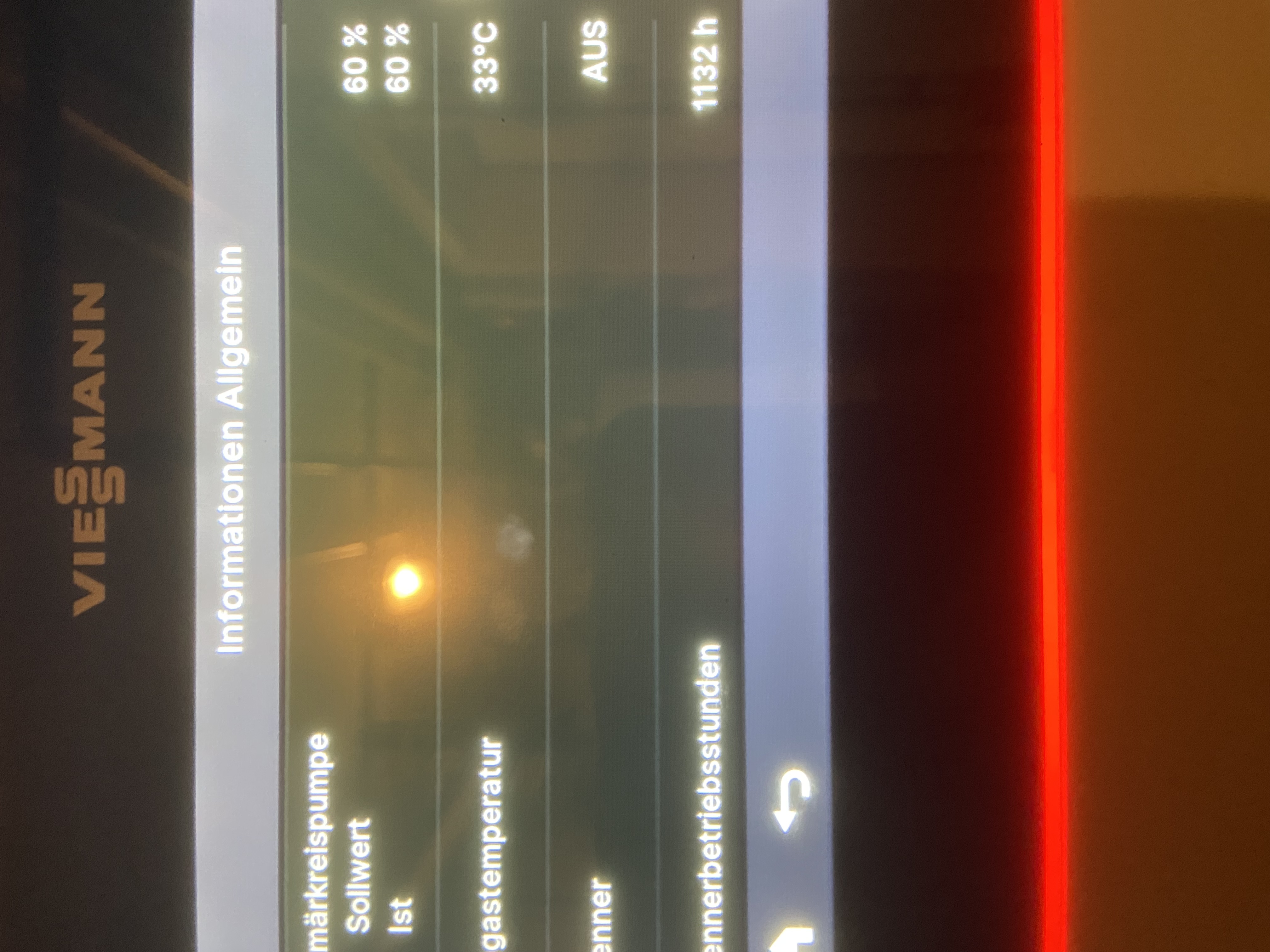

Das sieht dann aber ganz anders aus als erwartet. Sollwert = 60%, 60% wovon? Vom Maximaldruck oder vom Maximalvolumenstrom? Das sollte verifiziert werden.
Um das einzugrenzen, müssen mindestens zwei Parameter überprüft werden.

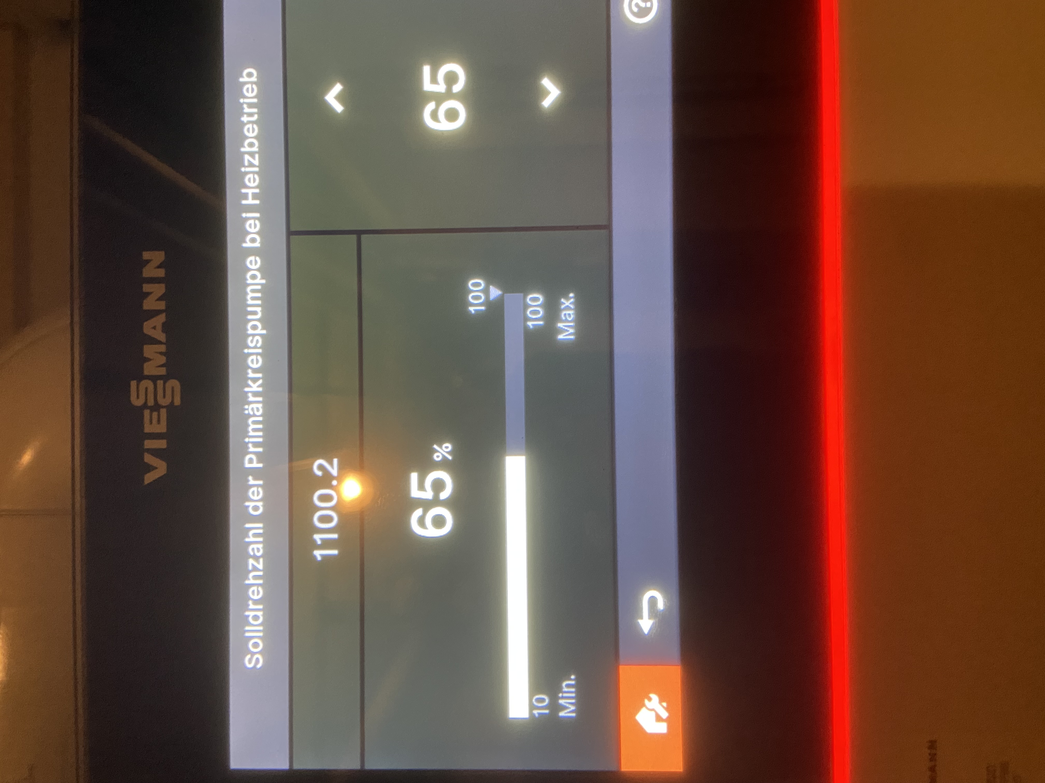

1.) Der Paramater zur Einstellung einer bestimmten Pumpendrehzahl. Den findet man in:
Display aktivieren --> Home aktivieren --> auf die drei waagerechten Striche --> nach rechts scrollen --> Service wählen (Passwort = "viservice" --> Systemkonfiguration --> Menü Heizkessel --> Parameter 1100.2 auslesen.
Welcher Wert steht im Parameter 1100.2 ?
2.) Der Parameter, der festlegt, ob die Pumpe mit Restförderhöhenregelung oder außentemperaturgesteuert arbeitet? Es geht um den Parameter 1432.1.
Wieder in die Systemkonfiguration gehen --> Gruppe Heizkessel ---> Parameter 1432.1 auslesen.
Welcher Wert steht im Parameter 1432.1 ?
1100.2. 65
1432.1. 0

Nur zur Info: der Parameter 1100.2 ist nur wirksam zur Einstellung der Pumpendrehzahl in Verbindung mit hydraulischer Weiche, Heizwasser-Pufferspeicher und Heizkreisen mit Mischer. So steht's zumindest in meiner Service- und Montageanleitung zur 300-W. Für Anlagen mit nur einem Heizkreis und ohne Mischer sind Parameter 1102.1 (min) und 1102.1 (max) zuständig für die Pumpendrehzahl, auch wenn die Anlage mit fester Restförderhöhe betrieben wird.
Nachtrag: der Volumenstrom von 257 L/h ist vieeeel zu niedrig, Minimum sind 400 L/h. Bei mir läuft eine Einrohrheizung mit 12 Heizkörpern in der Einstellung konstanter Restförderhöhe (1432.1 = 140 mbar) und ansteigenden Differenzdruck (1432.2 = 15 mbar) und einem Pumpen-Maximalwert bei 1102.2 von 70% mit einem Volumenstrom im Bereich von 535 L/h (bei 80% mit 630 L/h). Damit komme ich auf eine Spreizung im Bereich von <=10 °C und somit noch ausreichend Wärmeleistung auch für den letzten HK im Strang. Muss nicht übertragbar sein, nur mal so als Hinweis.
Der Dremann hat es schon gesagt und mir die Wurst vom Brot genommen. Ich gehe auch davon aus, dass die Therme nicht mit Sollwertdrehzahl gefahren wird. Trotzdem würde ich dich bitten, das zu überprüfen. Du weißt ja nun, wo du den Parameter 1100.2 (Sollwertdrehzahl) findest.
Du gehst wieder zu dem Parameter 1100.2 und veränderst jetzt den Wert auf z. B. 90%. Das bestätigst du dann durch Klick auf den Haken. Arbeitet die Pumpe mit aktiviertem Sollwertdrehzahl-Betrieb, dann sollte die Drehzahl hörbar - und auch an der internen Volumenstromanzeige ablesbar -, ansteigen.
Ich vermute auch, dass sich nichts ändern wird.
Anschließend stellst du den Wert wieder auf 65% runter. Wäre der Parameter 1100.2 aktiviert, würde sich die Drehzahländerung wieder akkustische und in der Volumenstromanzeige bemerkbar machen.
Ich glaube, es wird wieder keine Änderung geben.
Bitte teste das, um eine fehlerhafte Konfiguration durch den Heizungsbauer ganz sicher ausschließen zu können. Berichte, ob die Drehzahländerungen hörbar waren. Du kannst dir auch die Volumenstromanzeige anschauen.
Du kannst das auch mehrfach wiederholen, wenn du dir beim ersten Mal nicht sicher bist.
Anschließend testen wir dann die beiden anderen Möglichkeiten der Drehzahlsteuerung, die Dreman schon beschrieben hat.
Solange die Pumpe im Automatik-Betrieb läuft (1432.1 = 0) wird das keine großen Veränderungen bringen, da die Pumpe im Automatik-Modus primär außentemperaturabhängig gesteuert wird. Entscheidend ist die Umstellung auf konstante Restförderhöhe (1432.1 # 0) und bei Bedarf zusätzlich 1432.2 # 0. Einfach mal 'spielen', da kann (ausser Fließgeräuschen) nix passieren 😉.
also habe den wert jetzt mal auf 90 hoch geschraubt, irgendwas hat sich getan an der pumpe. hab was gehört.
aber: warum frisst er jetzt das Passwort viservice nicht mehr ???????? Falsches Passwort - ich krieg langsam die Krise
primärkreispumpe hat sich jetzt geändert
vorher war Sollwert 60 %
Istwert 60 %
Jetzt beide 70 %
